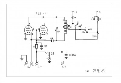

看到一本书《茫茫的草地》,记述了1935年红军过草地时的红小鬼报务员(可是咱们无线电界的前辈哈)闵士英的故事。
书中提到:……那时的电台,一部”哈脱莱“电子管发报机,只有两只71A电子管,用一部七瓦半的手摇发电机做电源,收讯机是再生三管机,用90v的干电池供给屏极电压,一副”赫芝“天线,收发共用……。
多次看到红军电台的图片,但总是没有见到过电路图。
发报机的电路是如下(相似)的吗?
三管再生式接收机请楼下接续。
有兴趣的朋友们,一起探讨啦。

比这还要简单,用一只30管。

哈脱莱振盪电路

红军时期,当时全国的无线电通信设备远没有现在这样发达。
发信机能有数级“中间级”的;
收信机能有“超外差”程式的;
那就是顶级设备啦!!
红军的条件很差,加上国民党的封锁、清剿。
不要说电子管,连电阻、电容器都很难搞到。
电台的机壳是用木头,自己做的;
旋钮是用牛角,自己刻的..........
那时候,无线电通信人员是真正的“多面手”!
不仅要会报务,而且要会机务。
连收发信机都是自己动手装的!!
当然,因为物质条件十分简陋,元器件缺乏。
就是有高超的技术,也是“巧妇难为无米之炊”
只能装置一些比较简单的电台。
因此,发信机一般都是单、双管的“直接振荡式”
收信机一般都是两、三管的“再生式”
尽管结构简单,性能低下。
但是,凭着红军无线电通信人员的顽强意志,高超的技术。
出色地完成了各项通信保障任务!!
庆幸的是,当时空中就没有多少电台。
周围也没有什么“家用电器”
电磁环境比较“干净”,没有多少干扰。
通信联络基本是顺畅的。
而且,因为电台的电路、结构比较简单。
出现故障也比较容易检修。

我们都是同代人,对当时的电子管情有独钟啊。手边的电子管不少,总想折腾搞些什么。
看到过多次红军的第一部电台(包括军博内),就是没看到过电路介绍。
根据《茫茫的草地》一书描写,发报机应该是上述的并联振荡电路,不知对否?
欢迎BG6MT朋友和别的老师们给大家多讲讲。
离线bg6mt
3710
只看该作者 15楼 发表于: 2014-07-29
因为这些都是直流电子管,而且现在也很难找到了!
因此,想复刻这些古董电台,实在是不好办。
我前些年装的是用6P15或者是807做的CW发信机。
出个几十瓦是没有问题滴!!

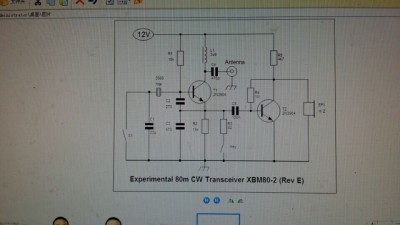

现代机
BG8BAL
