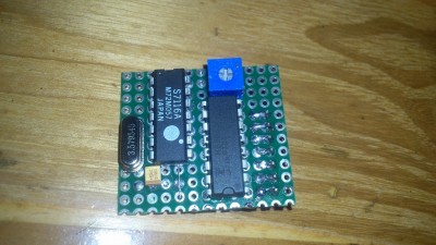

有那位手上有这两款机器?想找找TR851的哑音片TU-7

机器本身带88.5亚音,如果在用别的亚音就有点困难了。

是的 就是有全部哑音就完美呀

买了元件打算做两个,851一个 751 一个

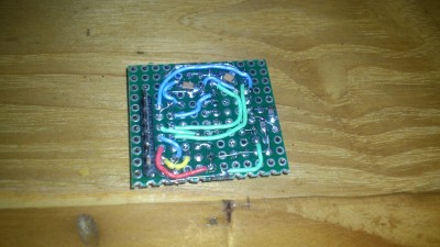

已经搭接完成,多买了几套,有没有需要的。

图片:DSC_2636 (1024x576).jpg
电路是连出来了 机器没在身边 没法试

接上机器后如何调出来?BG3LL你都是UV各一台吗?

是的 各一台 按F键再按 vice

这哑音板有几组 多少做一块?

应该是正常的38组
