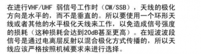

只看该作者 6楼 发表于: 2013-03-09
回 BG4IHT 的帖子
BG4IHT:正确,大家基本都用SSB模式 (2013-03-02 17:39)
ssb模式是水平极化的吧  ,FM的垂直天线不能用吧!
离线BG4IHT
4826
只看该作者 7楼 发表于: 2013-03-10
水平极化能避开一点国内垂直极化的FM干扰,但作为全向主接收我们通常会用一条高增益的垂直天线
BG4IHT
email:bg4iht@163.com
离线BG9BHM
234
只看该作者 8楼 发表于: 2013-03-10
悲催!  没2米八木,看来的做个2米的方框天线了!(再查查资料,估计匹配不好弄)
离线BG9BHM
234
只看该作者 9楼 发表于: 2013-03-10
897的说明书上的!
