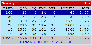

比赛结果:
今年的B0A操作,在乌鲁木齐的BG0DXC无线电基地进行。参加的比赛组别是CQWW SSB MS HP,申报成绩是4563个QSO(去重复)、569个系数,约715万分希望可以顺利刷新中国的CQWW SSB多人单机高功率组记录。

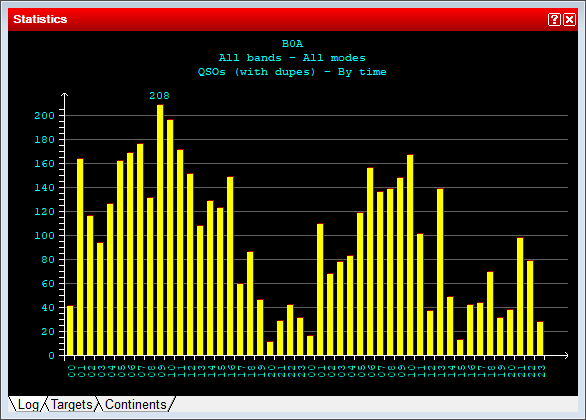

乌鲁木齐地传播,由于经度地差异,和沿海地区一些差别。周六早上八点比赛开始,15米静悄悄地,20米看到有一些信号,相对来说40米和80米则是比较热闹,这个情况和我们在2013年的BY0AA CQWW SSB操作相似,于是选择了40米上主叫、80米抓系数的方法作为开始。但这时候40米的实际传播也是一般,而我们的80米DP天线呼叫效率也不高,因此星期六早上的第一个小时是比较郁闷的,8点-9点的第一个小时只通到了40多个QSO。
8点快要结束,系数台通过SmartSDR的频谱发现,20米的信号起来了,也开始听到北美电台,于是主叫台切换到20米,从此比赛进入开挂模式8点9点这一个小时,20米上主叫通到的几乎都是北美电台,加上系数台的通联,这一小时收获了160+QSO

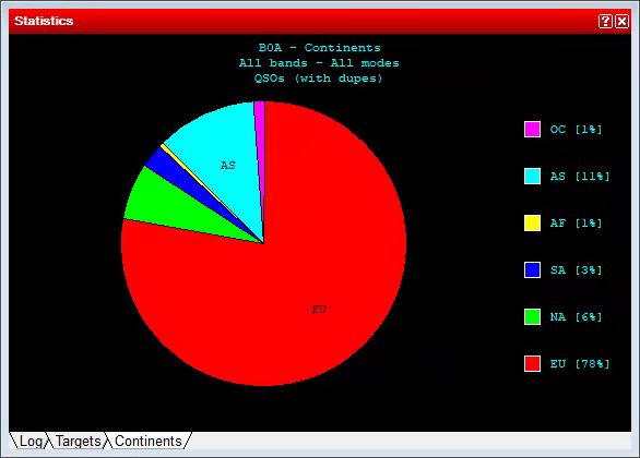

接近9点,20米上的北美的信号在逐步下去,天线转去300度的欧洲方向,乌鲁木齐的地理优势开始完美体验,20米、15米、10米上的欧洲电台信号蜂拥而至,一直到晚上10点,都是在快乐地高速通联,几乎每小时收获QSO数量都在120QSO/h以上,有几个小时达到了160QSO/h峰值的时间在下午5点-6点这一小时,主叫台达到了200+QSO/h通联过程中,一分钟5个、6个QSO的通联超过80次,一分钟4个QSO通联超过250次。
晚上10点开始,20米的传播有所下降,频谱上显示40米的信号逐渐丰富,主叫台切换到40米,一直到星期天早上8点,收获了近800个40米的QSO。信号实在太密集,操作员必须能够忍受上下都有QRM的情况下,进行连续和长时间的通联,这种确实是对OP是一种考验,如果承受不了,那么只能是一个晚上碌碌无为。我们开始慢慢意识到,只要能够坚持摆摊,有人给发spot,很快就有一堆电台过来,如此延续下去,这里是新疆!相对来说,80米的信号密集程度会40米好很多,通联效率甚至比40米要高,可惜这次临时架设的80米倒V和线GP性能有限,虽然能够解决抓字头获取系数分的需求,但未能满足主叫和接收更高的要求80米160米天线的问题在2022年会得到解决。
24小时过去,第一天的分数是约310万分,2700+QSO(含重复),按照CQWW的成绩规律估算,可以刷新2011年BY5CD的460万分中国多人单机记录。但第一天的系数分不到430,离目标最低的600,有很大缺口,开始思考问题出在哪里。
周天的比赛通联,传播和周六相似,我们开始加强都新系数的追逐。周日早上、周日傍晚更加关注加勒比的灰线时间,补充了不少新系数。到了星期天的下午五点,分数已经超过500万,心情也开始有些放松,体力下降也引起专注力的下降。在周天晚饭之后,有时候会出现放弃主叫的心态,还好在周天下半夜之后得到恢复,开始重新投入冲刺。
这次的系数分但总的来说有点偏低,甚至是不合格,尤其是15米和40米两个波段。2013年的那次BY0AA操作,印象已经很模糊,8年后重返乌鲁木齐进行比赛,需要再次熟悉传播,这次对中美洲、大洋洲的字头都有较多错失。欧洲电台的密密麻麻强大的信号,对于自己在频率上搜索新系数也是一种挑战。80米和160米因为天线问题存在缺陷,但系数分可以接受,160米甚至超过了我的想象。

平均2.76/QSO,新疆是个好地方!
