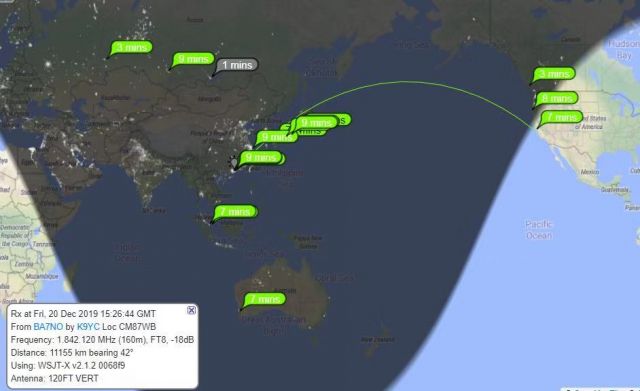

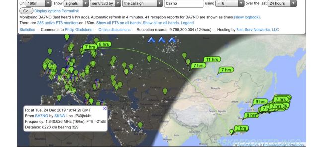

这么多年,能架起160m一直是不敢想象的.因种种关系,近些年只有几次出外团队作战,不像以前经常在电台室守着,电台室荒废了几年。
回归华强北后今年倒有时间了,又可以工作带玩.经过光头的一轮诱惑下毒,设法把鱼竿弄了起来,特别感谢BD7OB VR2KW两位大师傅帮忙,
目前天线算是可以正常使用,还要继续改善....... 嘿!这才刚刚开始...

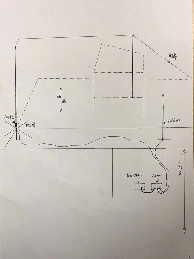

只看该作者 5楼 发表于: 2019-12-25

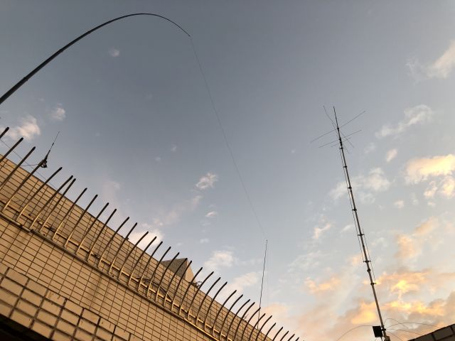

由想法到实施倒腾了几天架好了如下图也不知道叫啥名称的160m全波长天线,正如大师傅说的160m天线得先有了其它再说。开始2条地网增加到5条,因为太长实在没地方去了。其实这个时候手头没有机器,也就是说这天线只能看 。火都点了没锅怎么行?跑基地扛了7700回来试试,当晚测试了CW,感觉还行,接上功放试试,过程中闻到了点焦味.......心想完了,不是烧功放就是机器。第二天刚好上广州顺路把机器带了过去,IA老大一试功率输出全部正常,细查后发现只是功放烧了一颗电阻。原因是因为当时没有匹配巴伦也没有接地跟SWR大时所导致,这算是学知识了,最后跑一趟把机器送回基地,它这是B7M的战斗机,不能乱搞。

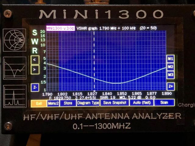

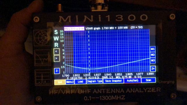

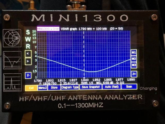

无限垫群里BD7MYM一听巴伦二话不说寄来了个1:1(感恩啊)重新调整天线时发现得用2:1才能匹配上,三头两天大师傅整来一个。

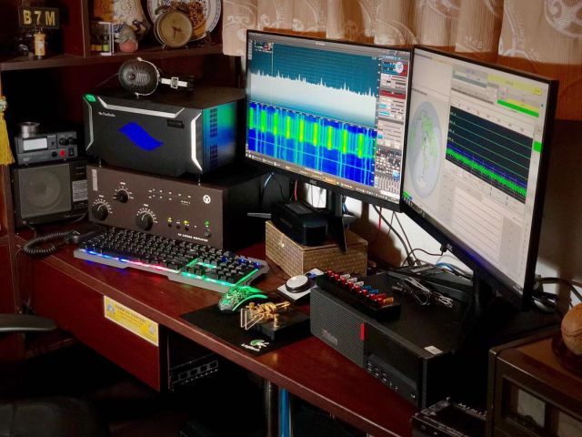

FLEX6400到后...多买了个显示器,这样方便同事使用LOGGER32/N1MM等常用软件,摆上确实挺好看也好用,问题又来了,老爷机X200笔记本带不动FLEX及JTDX,卡得没法接受,NND 这还得换电脑,被逼无奈到市场找了台联想小家伙,继续折腾安装软件,logger32 JTDX LOTW N1MM等等 对于我这种文盲是件头大脚轻的事情,今晚还得继续....
再说说天线,还是大问题,特别对功放的匹配,发射时SWR会飘晃,有时幅度好大,不敢用功放。再对支撑杆加固及往外离墙壁尽量远点,SWR又改变了,经过几轮的修剪,最终猜测结果得用4:1巴伦
虽不完全匹配,几天的测试,还是有点效果,去到北欧及美国西岸,目前几十W可以玩一下FT8

7NO把天线草图搞详细点嘛,楼顶架160很有兴趣。
那张已经画得很清楚啦,倒L平拉过去后剩下的斜拉到任意一边,就是L型尾巴多了个勾。是这样的,开始是以天书上的数据标准,但是后来剪剪接接我也不知道最终的长度了,每个场地环境不同标准长度的也会跟着变化,离地高度及墙壁的距离都会影响数据,现在地网是无规则的,下面数据是接上2:1的巴伦。
