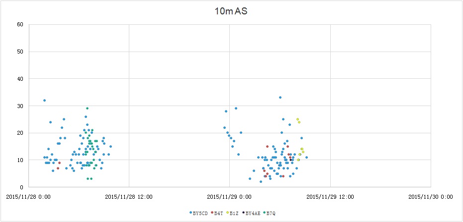

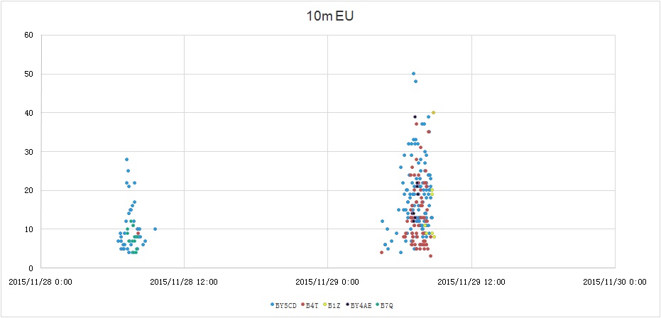

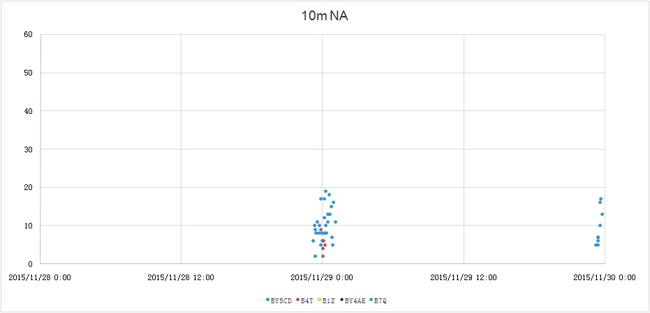

从RBN数据看今年的10米传播十分差,NA方向是我们最好的方向,东北面有个缺口能看见东钱湖,很长距离是负仰角,所以北美比别的台都有点优势。
欧洲方向显然第一天的10米是很差的,但我们相对其它台还是略好一点,甚至强度上明显超过了西南面的B7Q,第二天下午大家都反映欧洲来了传播,我们和周边的台相比没有特别大的优势,黑色的BY4AE因为是小功率,所以RBN的信噪比会低一点,北方的B1Z则相对于我们这里要差一些。和广东的B7P、BD7LMD比,我们欧洲的信号差不多,但是传播开通的前后时间都比广东都短2小时左右。
亚洲的台我们似乎也有点优势,但这种优势是建筑在我们是MM组,有更多的工作时间,和广东的BD7LMD的10米单波段比,我们在亚洲方面还是赶不上南方。

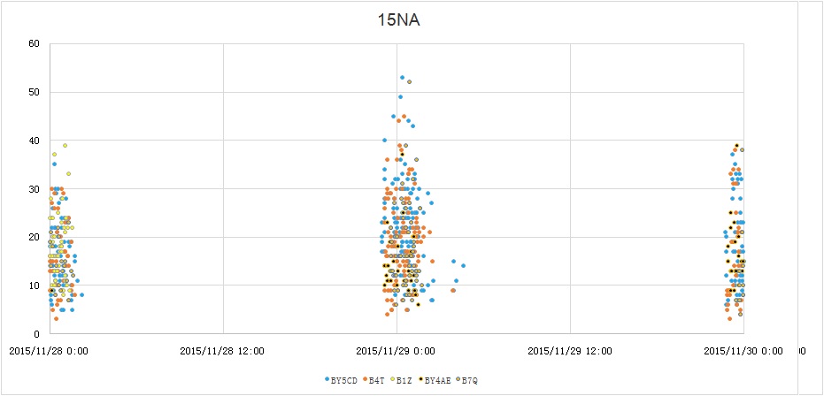

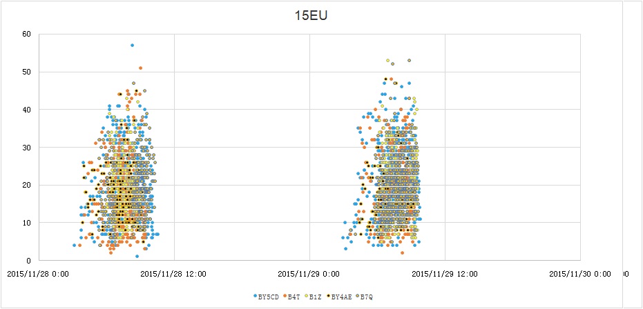

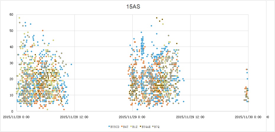

15米是各台的重头戏,这些数据对比比10米的数据要更真实些,亚洲方向我们第一天和B1Z差不多持平,第二天信号略好一点,但在开通时段上没有太大差别。
欧洲方向和B4T差不多,靠近灰线后我们的信号反而没有优势了,从传播开通时间上看,北方B1Z比我们短,我们竟然可以和西南的B7Q有差不多的开通。在传播的高峰期就算是BY4AE这样的小功率太也有不错的信号。
北美的开通比往年短多了,就开通的这段时间来讲,参与对比的这几个台都大同小异,只有BY4AE在北美方向有明显弱势。
[ 此帖被BA5CW在2015-12-05 00:04重新编辑 ]

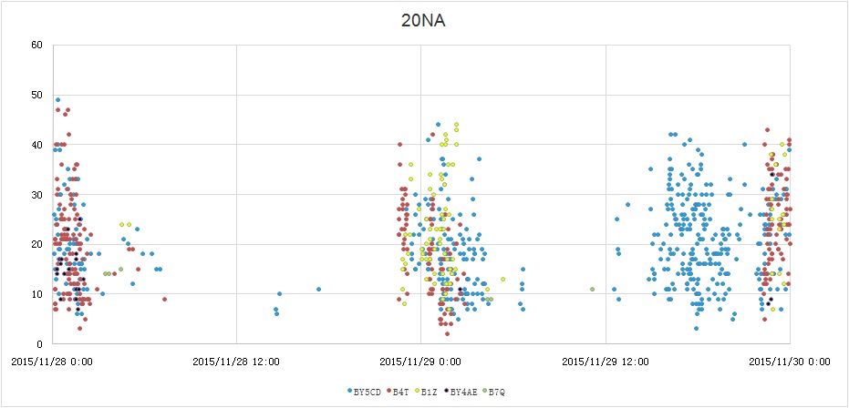

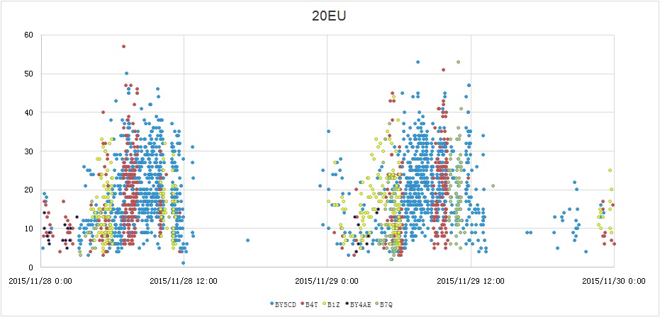

20米早上北美的传播B4T是比较强的,我们和他们基本持平,B1Z是MS所以起步的第一个早上应该是没有在这个波段上,另外两个早上都和我们差不多,B7Q则在20米上很少出现,BY4AE出现的时间也比较短,剔除功率的差别,可以看出他们北美方向还是有点弱。我们一个明显的优势是,第二天晚上做了一晚上的20米北美,而且信号显示和白天的传播差别不是很大,而这个在其他台没有发生,这有点不可思议。
20米欧洲方向的信号和B4T、B1Z基本相似,只是我们是MM,所以工作时间长,有点优势,BY4AE仍然是出来时间短,而且信号小,可以看出他们给20米的工作时间选择不适合。
亚洲就无所谓了,估计都是日本的RBN给的数据多,各家强度类似,我们有微弱的优势。
[ 此帖被BA5CW在2015-12-04 21:25重新编辑 ]

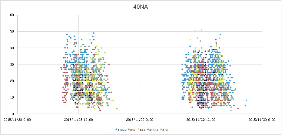

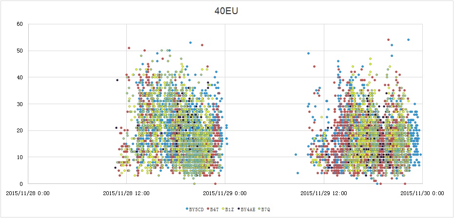

40米的欧洲方向,从强度上讲各家没有明显的优劣之分,可工作时间也基本一样,但是我们的成绩相对好不少,原因可能是因为40米更依赖于接收,我们的线八木高度不高,所以增益上未必有优势,但接收很可能是有优势的。BY4AE的40米4SQ表现不错,和大台的信号差距比其他波段小。

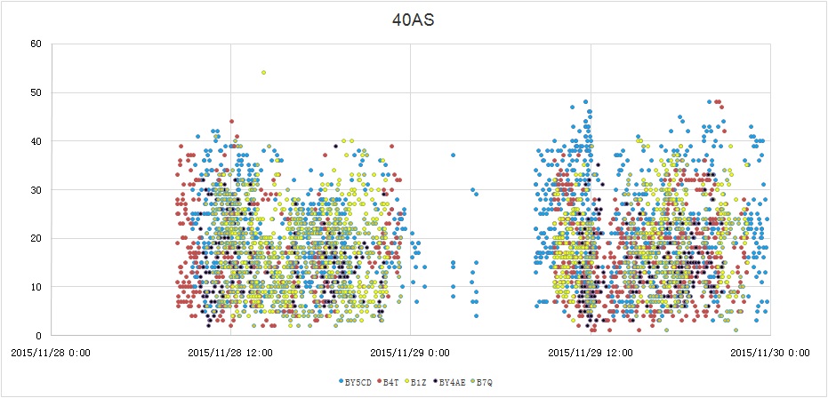

亚洲方向上我们的信号似乎好一些,这不是个好事,说明我们的天线仰角还是偏高了,在天亮前我们似乎有一个空档,也许是我们这时候主叫少,都用于努力抓系数了。
北美方向,第一天我们的平均信号有点优势,这可能和我们东边地势相关,在东边我们的仰角是够低的。第二天我们的平均信号仍然还可以,但B1Z的强度明显比我们高,在北美方向,B4T看起来信号强度有点差距,而BY4AE的4SQ在北美方向的表现不错,甚至可以和B4T的大功率抗衡或超出。

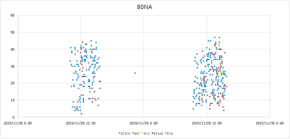

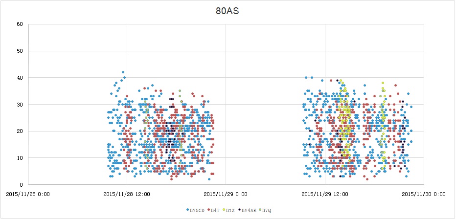

80米做MS的组不太会花太多时间在上面,所以和我们并肩作战时间较长的是B4T,亚洲方向我们的信号比B4T只略好一点,而在B1Z短暂的工作时段,他们信号很强劲。
80米的比较其实应该看看北美和欧洲,我们对于北美的信号只比B1Z和B4T略好。但4SQ有方向性,所以我们接收上可能会有点优势。
我们在欧洲方向和其他台相比,没有明显优势,但也不差,北方的低波段传播肯定要比我们好,这从B1Z的信号可以明显看出,但80米的欧洲真的是要拼接收的,我们的瓶颈通常不是发射信号不够强。

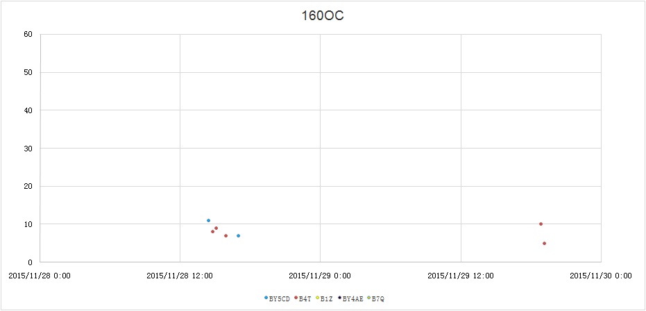

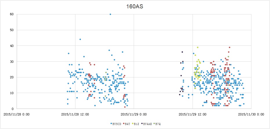

160米北美没有我们中国的RBN数据,一般RBN的天线收160米远地信号肯定有点困难,但我们在北美方向仍然做到了西海岸和墨西哥,能获得系数对160米来讲已经成功了,由于没有北美RBN数据,我们这里只显示的是160米大洋洲的RBN,我们能被大洋洲收到,但信号很弱,B4T也一样。
160米我们对欧洲一样是困难的,但是比北美距离近,所以获得的系数会更多,从RBN上也反映了这个通联的困难,我们大多系数是靠扫地扫来的。
反过来160米其实对日本并不困难,所以从RBN上能看见来着亚洲的数据并不算少,但我们在信号上并没有突出表现,甚至BY4AE的小功率貌似也可以叫板,不过我们们仗着MM工作时间长,获得了300多个QSO,这里JA做了很大贡献。

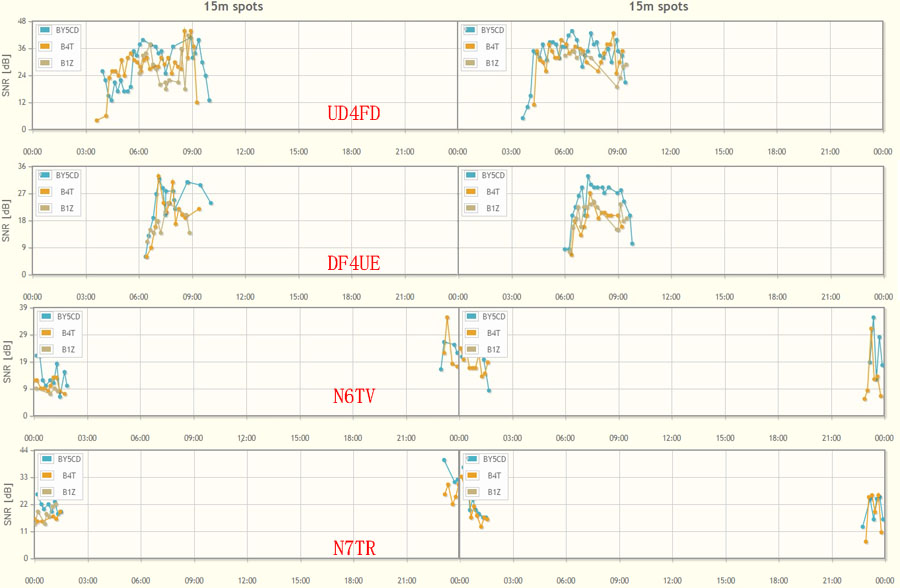

上面那些数据需要自己下载整理,但是后来感觉只能体现各波段的开通时间,而对于信号的比较还是不太真实,还是用同一个RBN台的数据比较比较有价值,而且这些数据RBN网站上自己就可以作图统计,省去了繁琐的数据筛选整理:http://www.reversebeacon.net/analysis/ 各位可以根据自己的需要进行对比。
我这里还是稍微做了点功课,在欧洲和北美各选了两个RBN数据量比较大的台的数据做了综合,下面是15米的数据
[ 此帖被BA5CW在2015-12-09 14:03重新编辑 ]

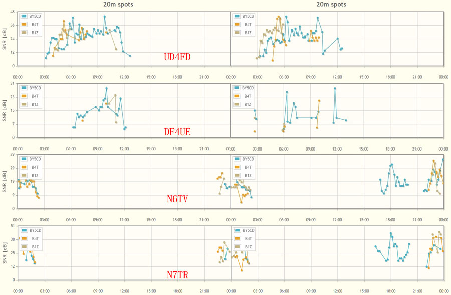

20米的数据表面,我们在这个波段上相对别的台上处于弱势,我们20米的成绩完全靠第二天深夜的那段非常规的传播成就的。
综合15米的数据来看,15米上虽然大部分时间有优势,但是有些时段可能因为仰角关系,反而弱了,高波段的堆叠看来是不能省的。

只看该作者 153楼 发表于: 2015-12-09
40米我们的北美优势非常明显,和其他台有近10db的差距,北美和欧洲交叉时段,由于天线来回切换,所以数据比较难看清楚,我们有些时段甚至是两个方向的天线并联使用的,所以信号更难说了,对于欧洲方向来讲,这几个台的信号没有明显差别。最终成绩差别其实体现在接收上,过去的信号差不多,但接收好,就能跑起来,数量也多了。

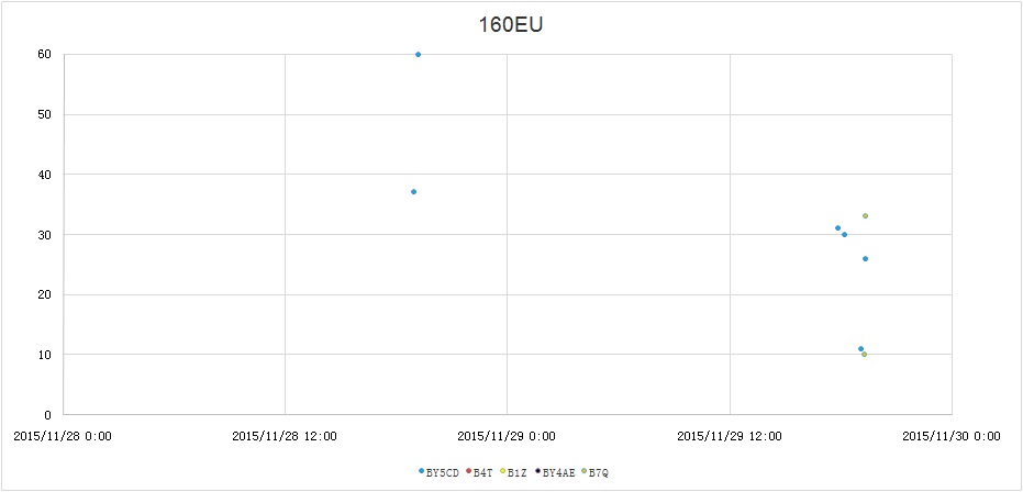

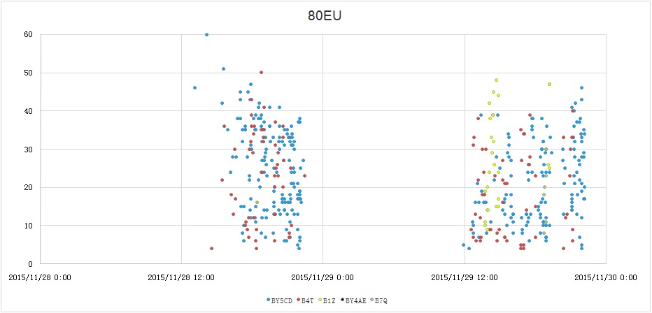

5079
只看该作者 154楼 发表于: 2015-12-09

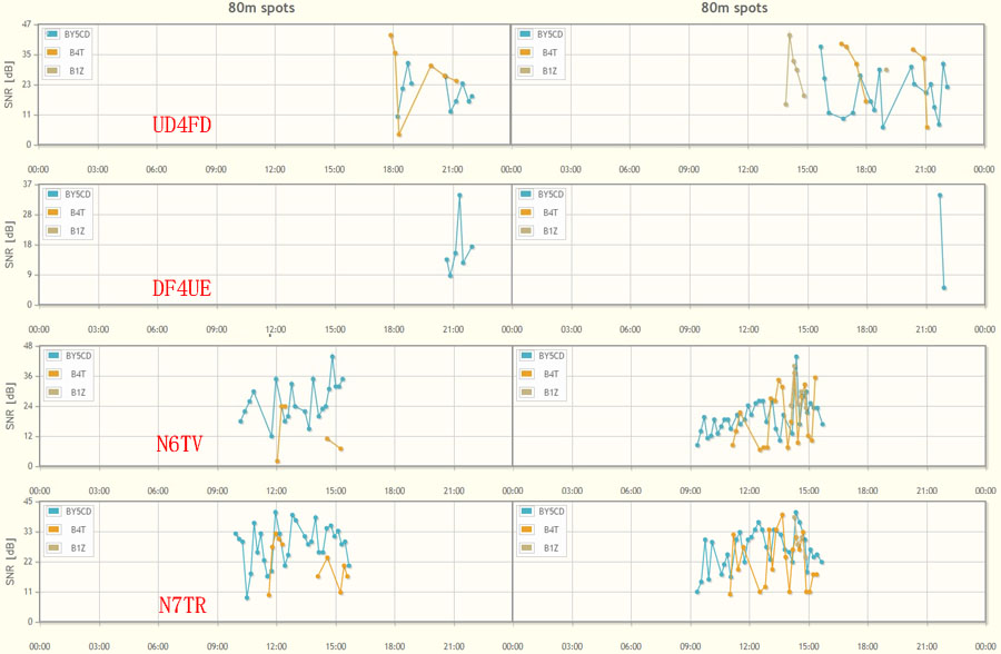

80米和40米十分类似,我们在北美方向仍然优势明显,东欧方向是弱势,西欧我们是唯一别spot的台,第一天晚上从北美到东欧的转换时我们不知道在做什么,长时间在扫地?第二天的转换比较清晰,4sq在切换前和切换后,可以看见明显的界限。
总上所述,15米我们还可以,20米偏弱,到40米以下的低波段我们明显强,尤其是北美方向,40米由于可以两副天线同时使用,在北美欧洲同时开通时能兼顾,80米交叉时间我们没有能注意来回切换方向,但基本判断还是正确的。
[ 此帖被BA5CW在2015-12-09 15:20重新编辑 ]
