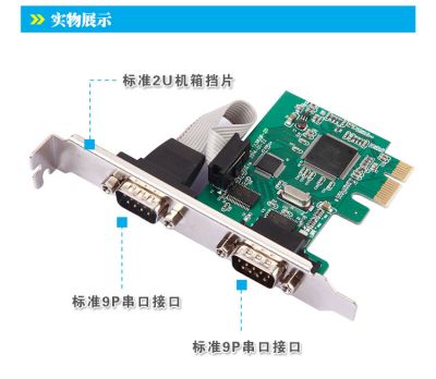

14兆那台的问题就是我们说的鼠标或键盘问题

bd5ham:建议5处去买几块 PCI 的串口卡,每个电脑插一块,把 usb 的CAT接口都换成RS-232的,肯定比USB好用的多,抗射频干扰,稳定,从不死机。 (2015-12-04 10:20)
四年前我就说过了,无用。

回 bd5ham 的帖子
bd5ham:by5cd 电脑的妖怪事情多,杭州带去的一台 icom 756pro3和一台 icom 756pro2 cat 怎么也连接不上,又是调波特率,又是调 civ 配置,死活都不行,不知到是  usb 的 cat 接口的问题还是怎么样,后来波特 .. (2015-12-04 10:17)
现在用的USB线其实是比较可靠的,经历了很多次比赛了,这次出的问题主要发生在外接的CIV口上,直接usb连电台的都没有发射问题,我想这次的怪问题很可能都是出现在东边的机位,也就是14兆主叫那个机位的射频干扰,其实wpx的时候就碰到了,比这个严重得多,当时周五晚上我们最终用接地的办法搞好了,所以没有影响比赛,这次的接地我们来的时候被拆掉了,后来接上去的可能不合理,那个机位比较复杂,最远的馈线,最远的接地端,这类问题需要在周五比赛前就处理好,一旦开赛,很难一下子找准问题。比赛结束后我整理电台室的时候发现,14兆机位的计算机没有接地,这地线上次是接好的,5处重新安排机位的时候拆掉了,我们没有注意到,其他计算机不接地好像没事,这台需要接地,原因我也不知道为啥。

其实我比较讨厌5处经常搬动桌子已经扯掉连线的,没有亲自做过这么多机位的而且是大功率工作的连接工作的人比较难以体会,总觉得不就是连几根线的事情吧,这个电台室的安排其实跟上面的天线安排一样,也是有干扰问题的,有很多是实验的结果,改变之后保不准哪个细节就忘记了。电台少的时候很好处理,由于设备集中,不管三七二一先接上地,然后各种连线串上磁环,基本就OK了,电台多了要这样干的话,工作量会很大。

曾经被 USB cat interface 不耐干扰的问题困扰过,家里天线离机器近,稍大点功率电脑就报 USB接口出错,加磁环,接地都不能彻底解决,后来给台机装了一块带两个串口的PCI串口卡,用串口cat盒就彻底解决了问题,即使离天线十来米1kw 发射都无问题。就是下图的这块卡,二三十元的价格。

某宝有USB-232 磁隔离 或光耦隔离

回 bd5ham 的帖子
bd5ham:曾经被 USB cat interface 不耐干扰的问题困扰过,家里天线离机器近,稍大点功率电脑就报 USB接口出错,加磁环,接地都不能彻底解决,后来给台机装了一块带两个串口的PCI串口卡,用串口cat盒就彻 .. (2015-12-04 13:36)
接CIV那台妖机,用的就是串口
