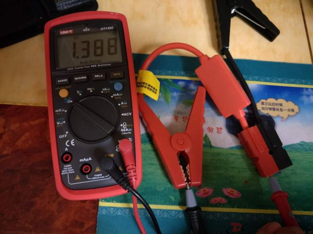

八重洲苏州中心反馈电台没问题,现在能想到的只有线了, 一测果然线上的电阻大致有1.4K ohms 难怪量插接到电源处的接口有电压,

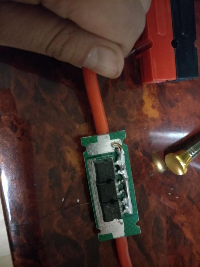

问题顺利解决,是接到电台的中间一个大电流过流保护的电路出问题了。

牙医所得线上还有保护电流装置?
离线司超智
196
只看该作者 38楼 发表于: 2019-01-28
回 BH4TXN 的帖子
BH4TXN:牙医所得线上还有保护电流装置? (2019-01-27 23:29)
他自己加的大电流保护,上面那个MOS管应该就是保护
