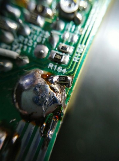

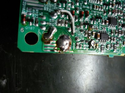

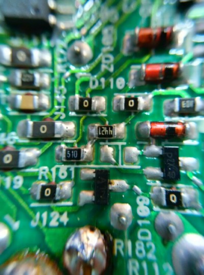

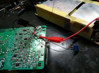

改造方法看图。主要是调整分压电阻值,增加电流比较器取样RC积分电路。也就是一个精密微调电阻,一个电解电容,一个贴片电阻。

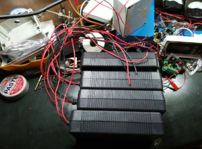

在线weed
8750
只看该作者 27楼 发表于: 2014-11-03
改了4个也完成了测试。
