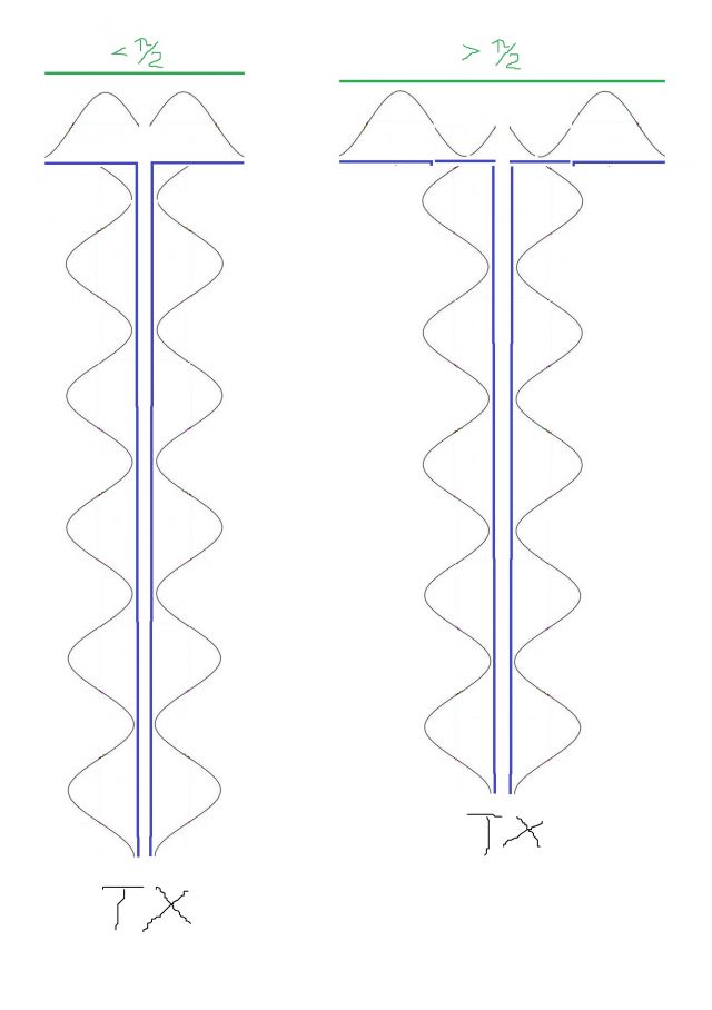

我在六楼楼顶架设了15/20/40三波段倒V天线,想用7300的内置天调拉到其他波段,有老HAM说可以拉,但是我试了几个波段都不行,是什么道理呢?有老师能解释一下吗?
离线bd4lb
3689
只看该作者 1楼 发表于: 2022-02-26
某些短波电台的内置天调,天调的阻抗匹配范围比较窄。
同一个天线,在不同的波段,天线阻抗差别较大。
如果天线的阻抗值,超出了内置天调的调节范围,
它就罢工了呗……

据小道消息,一般的内置天调只能调整3以下的驻波。

馈线长度不同而已

老师可否讲解一下馈线长度的问题

此时驻波馈电,非谐振天线行波馈电
