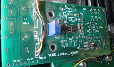

请教下如何接线?求个定义图

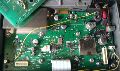

发表于: 2013-12-21
看图,我这个是f211拍图的。
