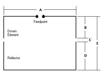

巴伦 怎么绕
开始时没有使用巴伦,馈线直接接 MOXON 馈电点!
后来淘宝买了 成品的 1:1 巴伦 。

Moxon天线馈线可以直接接馈电点

照着做了一个21M的,但是算出来的数据实际谐振在20M,不知道这种天线怎样调整驻波。还望高人指点。
缩短Moxon天线  A B C D  各段导线的尺寸!
通过天分测试,我的天线谐振点也偏向低频率,不过我 QRP 发射,驻波变化不明显!
感觉是制作天线用的导线被拉伸造成振子物理尺寸变长造成谐振点偏移!!

变形的八木,管子粗细对谐振点有影响。做的时候必须要考虑。很多八木数据,就是没有管子直径数据,所以照着做,也可能对不上。个人意见。
