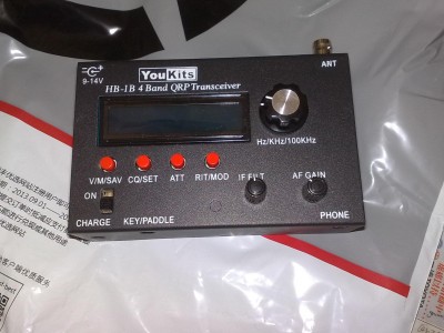

打开包装
小巧的外观,比817还要小哦

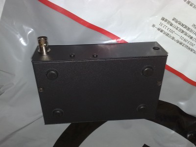

背面

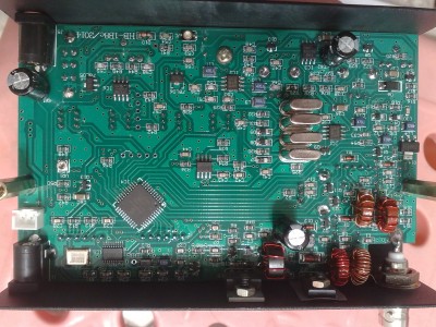

内部
http://v.youku.com/v_show/id_XNjkzMzM5ODAw.html
一直以来就希望有一款纯CW的QRP小机器,能够方便携带,这样就可以经常带在身边,也可以方便野外通连.
今天上午顺风快递送来了快件,哈哈我从7区火腿手里淘来的HB-1B,纯CW的小机器.到货了.
怀着迫不及待的心情打开包装,呵呵黑色的方型外壳显的中规中具兰色1602的屏幕可以显示更多的内容,接通电源
兰色的背光漂亮迷人.12V供电时可以出4-5W功率,是真正的QRP,该机有80米40米30米20米四个波段
可以接收CW,LSB,USB,模式,发射只有CW模式,由于只能CW发射所以此机没有手咪.
通连一下试试,在20米通了8J4SNP/4在40米通了BG3SSA,BG1WNU,BG3PZY.感觉
这小机器灵敏度还是很高的,手动中频带宽调整电路很好用,可以随时调整带宽,减轻带外的干扰信号和背景噪声
支持交叉通连,差频工作,自带自动键电路,感觉该机的自动键电路手感还是很好的.调整速度也很方便,还可以
输入呼号进行自动呼叫.针对接收性能和725A做了对比由于没有仪器只是凭听觉,感觉灵敏度不相上下,作为户外使用配合着可调中频带宽功能还是很好用的.
感谢BD4RG卜老师打造的如此小巧神器.
