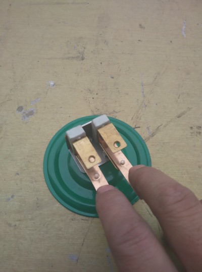

用电饭煲铜片触点开关DIY的自动键练习发自动键
自从买了BG5MVE的CW自动键练习器就开始捣鼓DIY自制自动电建,近日受BG6MGK的自动键启发,突然想到用电饭煲铜片触点开关DIY的自动键,DIY结果很好!相对手键发报手酸胳膊疼来说,这种两手指轻触下压式发报很轻松!练习了几天找到技巧规律了!感觉良好!
BG6MGK的自动键+BG5MVE的CW自动键练习器

手感难适应……

大哥指甲好黑……

人才啊,你老婆同意你拆电饭煲了吗,哈哈哈

琴键式的用了会不会坏手

我的自动键也是用电饭煲开关做的

自动键,经过加工改造

很不错啊!我们这边BH6IDA的自动键也是这样制作的!呵呵呵!

楼主非常有创意!
不过这样子去练习发报,对手法没有好处。
建议改成“拨拉”式的。(像BG6IIR的那样)
哪怕以后有了真正的半自动键后,也能很快适应。

呵呵呵!谢谢刘老师指导!实验性质的玩玩而已!

在BG6MGK王老师的指导下发现这种琴键式半自动键的技巧规律:
发C  1,按划 2,划不松指等“划”后按点     3,等“划-点-划-点” 后同时松两指
发Q  1,按划 2,划不松指等“划-划”后按点  3,等“划-划-点-划”后同时松两指
发F   1,按点 2,点不松指等“点-点”后按划  3,等“点-点-划-点”后同时松两指
发R  1,按点 2,点不松指等“点”后按划       3,等“点-划-点”     后同时松两指
发K  1,按划 2,划不松指等“划”后按点       3,等“划-点-划”     后同时松两指

看你还要去背记新的动作,多麻烦啊!!
你不如把在玩意给横过来。
就是你另外的那一款。
拨片用塑料片加长,不就成了“拨拉”的了嘛?!

频率上和平时经常听楼主cw,手法不错呀!怎么玩都行!看来只要练很快就熟练了!!!
