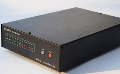

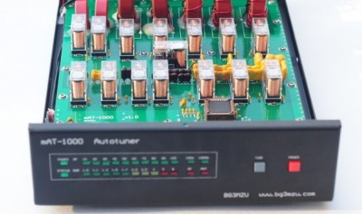

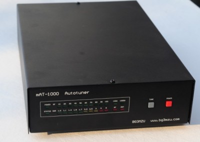

        经过一个月的测试,现正式推出1000瓦短波全自动天调,型号为:mAT-1000,先上图片

参数如下
最大功率:1000瓦
工作频率:3M,5M,7M,10M,14M,18M,21M,24M,28M
工作方式:全自动+手动微调
调整驻波:大部分天线均能调整到1.5驻波一下
工作电压:DC12V,最大工作电流0.5A
特点:     1、调整电路使用进口大功率磁环和原装进口银云母电容,保证工作稳定,性能优良;
           2、开关使用世界一流生产商C&K公司的镀银按钮开关,手感巨佳。
           3、面板采用发光二极管显示工作当前功率(功率仅作为参考)和驻波比,直观方便。
           4、调谐速度快。首次调节在8秒以内,如果驻波小于等于1.5,则自动存储数据,下次使用时调节时间缩短到不到0.5秒,并且不怕掉电。
           5、小功率即可调节,使用5-20瓦的小功率即可准确调节,最小使用功率5瓦,最大使用功率1000瓦。
价格:2400元,邮费另计
服务承诺:1、在未拆开机壳的情况下,承诺一周内无条件退款,若非质量问题买方只需要承担来回邮费,但不应有明显的使用痕迹,不影响再次销售。
          2、使用功率范围内,保修一年,不收去任何费用。
          3、一年后终身免费维修,只收取成本费用。
呼号:BG3MZU
邮编:053000
手机:15503189053   QQ:34877430
120W,1000W全自动天调:http://shop57758406.taobao.com/
www.mat-tuner.com
中国银行河北省衡水开发区支行

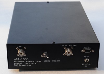

只看该作者 2楼 发表于: 2012-08-22

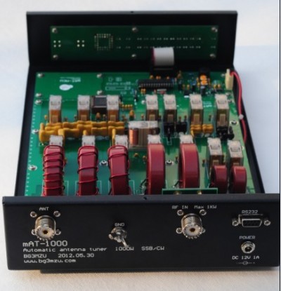

前面的照片

只看该作者 3楼 发表于: 2012-08-22

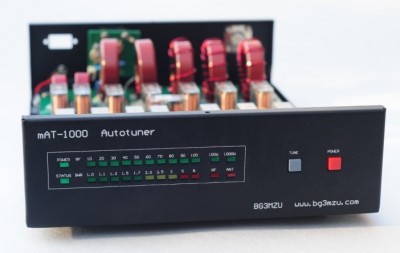

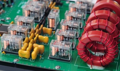

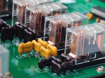

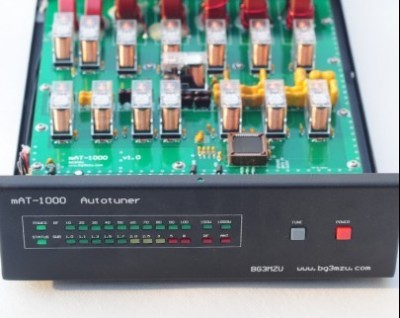

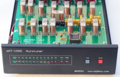

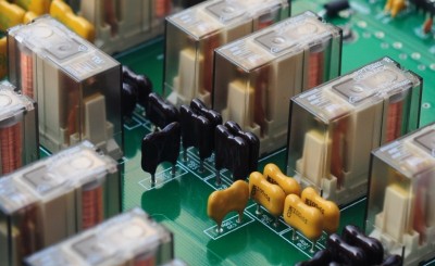

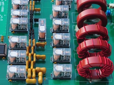

部分照片
小图 | 大图 图片
  • 哈罗CQ火腿社区 - DIY套件、元器件交流中心 - 正式推出mAT-1000短波大功率全自动天调

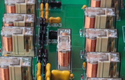

只看该作者 4楼 发表于: 2012-08-22

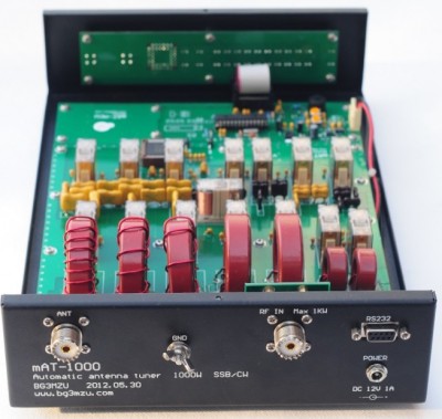

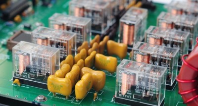

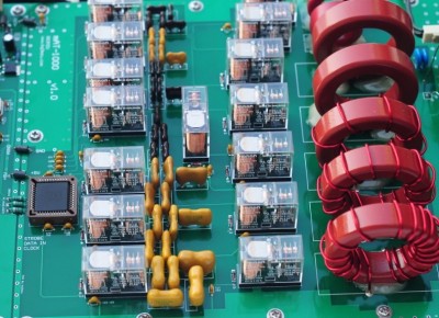

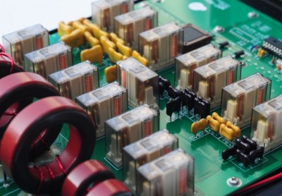

内部照片1
小图 | 大图 图片

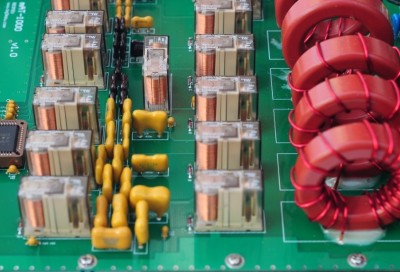

只看该作者 5楼 发表于: 2012-08-22

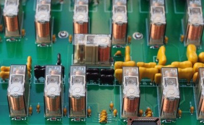

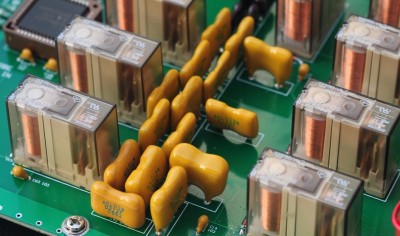

内部照片二
小图 | 大图 图片

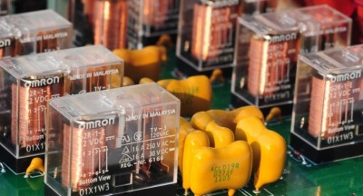

只看该作者 6楼 发表于: 2012-08-22

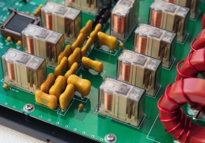

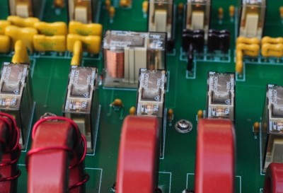

内部照片三
小图 | 大图 图片

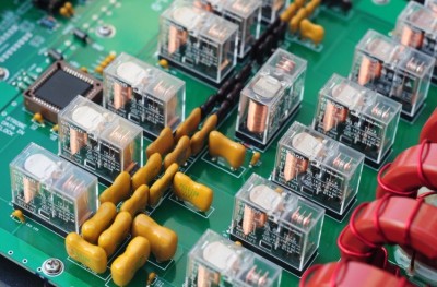

只看该作者 7楼 发表于: 2012-08-22

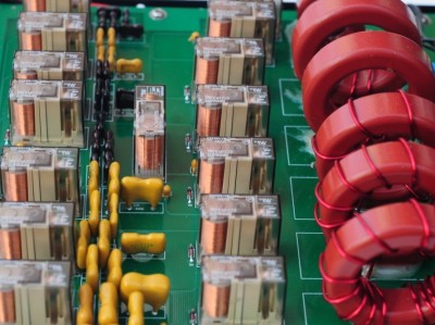

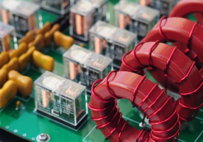

内部照片四

外形尺寸34cm x 23cm x 7cm

阻抗调谐范围?
离线adsldy
1216
只看该作者 18楼 发表于: 2012-08-23
6-800欧的调谐范围,谢谢哦
