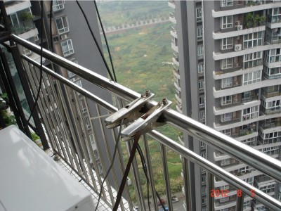

長綫加自動天調,機器不接地電腦別想開機。740V正V不接地時嚴重幹擾我的膽音頻功放。駐波都小于1.5。接地是非常重要的,住高層的朋友可以試鑿開建築物的主梁和柱子在裏面的鋼筋裏接地,效果還可以的。

我的电台没接地,如果接地的话建议用阳台的不锈钢护栏
