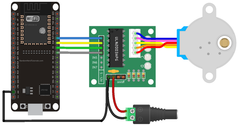

ESP32与ULN2003的连接
    ESP32与ULN2003通过4+2条杜邦线连接,为了方便连接采用了4个连续的GPIO接脚。另外为地线和电源线,当使用非5V供电的步进电机时,需要另外提供ESP32的供电。连接方式见附图

你没有考虑到步进角对调谐精度的影响,电容量由360p变为27p转角为90度,平均每转1角度就相等于改变3.7p的电容量,由LC谐振公式可知,频率变化3kHz时电容量的变化远小于1P,用1.8度步进角的电机再加256细分也难于控制这零点几P的容量变化。
我的意见是分波段固定电容加一个2.5P的可变电容微调,这样就实现了快速精细的调谐了。

weed:你没有考虑到步进角对调谐精度的影响,电容量由360p变为27p转角为90度,平均每转1角度就相等于改变3.7p的电容量,由LC谐振公式可知,频率变化3kHz时电容量的变化远小于1P,用1.8度步进角的电机再 .. (2022-04-28 14:06)
谢谢指导,确实需要非常微小的改变才能精准调谐。您说的方式我已经使用在根据驻波自动调谐的发射小环天线上。可惜高耐压大电流的固定电容一点也不便宜,所以我采用的方式双可变电容方式,主可变+微调。
本文介绍的是适合更多爱好者制作的手动调谐装置,纯接收机也可以使用。
关于调谐的精度我在文中特别指出需要使用64:1的减速步进电机。以常见空气可变电容来计算,双联串联情况下: 20pf - 180pf, 160pf的变化量。根据旋转型空气可变电容的旋转角度与电容值的非线性特性曲线(大容量时同样角度变化容量变化更大), 180度的转动范围,那就是每一个步进步长平均容量变化为: (160pf/180d )*( 360d / 2048 ) = 0.15625pf 对应的频率变化为:  4KHz左右。
所以您说的现象存在,不过没有那么严重。
