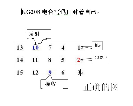

最近9区朋友和共同探讨日本KG808-40C25KW 的写频方法,经过研究和对软件的测试使用心得如下:
1-该机器为早期版本机器,频率为400-435,实际440可以发射,但软件不支持写435-440之间的 频率。往下350M 的发射没有测试。

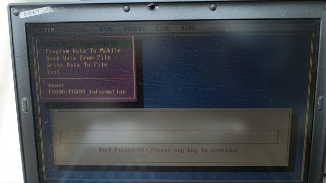

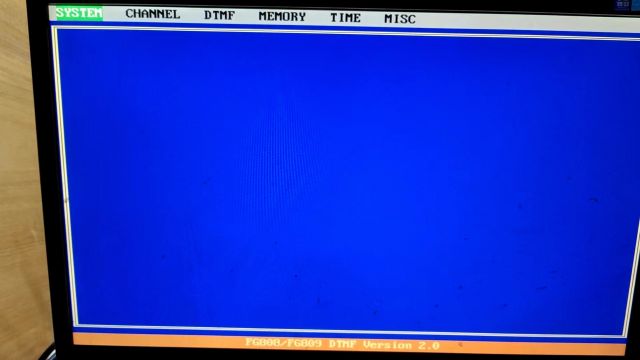

2-因为机器较老了,使用DOS写频,使用版本是80920版本,也就是2.0版本,写频定义如图。
呼号: BG4VPA (微信同号)
姓名: 尹修国
地址: 江苏省泗洪县公安局交通警察大队
电话:13407553336 微信同号
QQ: 179520623
邮箱:bg4vpa@163.com
泗洪中继:439.725 - 7M 88.5 亚音

下面是斜皮带 界面是视频
附件: 写频视频1.mp4 (7360 K) 下载次数:4

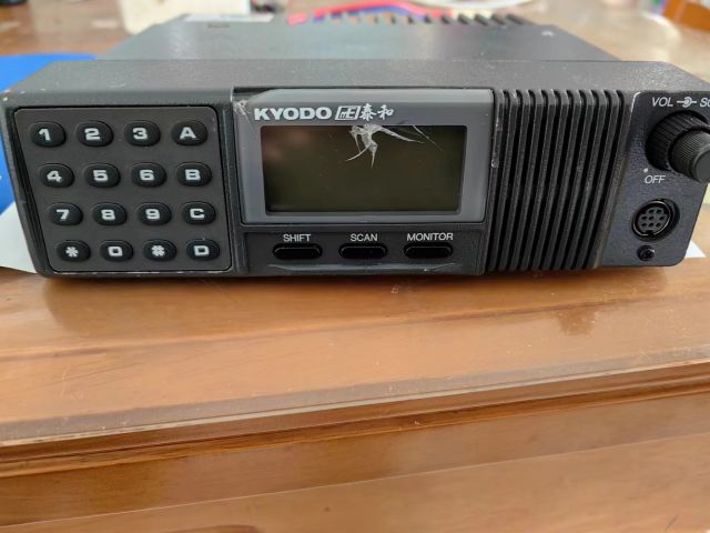

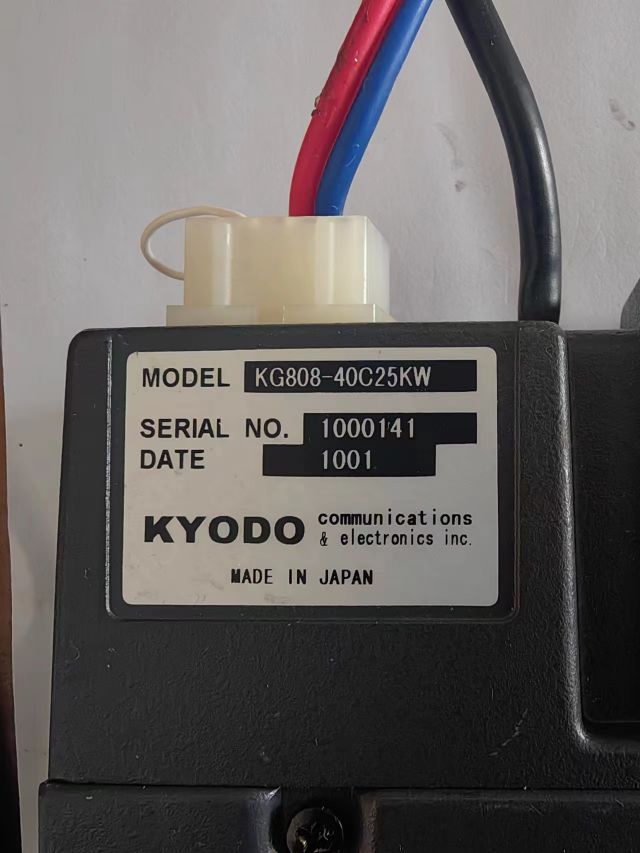

继续上传机器的照片

离线hamly
2424
只看该作者 3楼 发表于: 2024-01-27
很老的机器。
