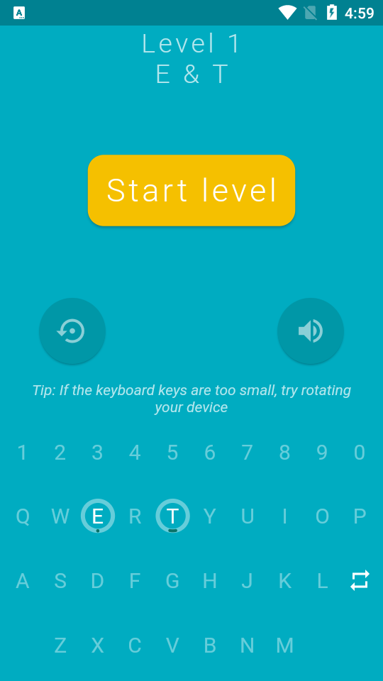

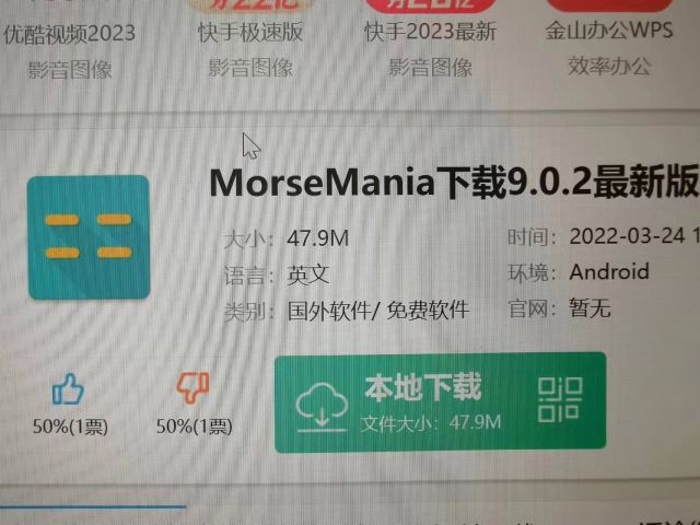

二、上手机软件。我今天推荐的软件是MorseMania,对新手非常的友好。练习的同时给你足够的信心。成功是成功他爸爸。
这个是安卓版本的。用苹果手机的可以查查有没有这个软件。这个软件最大的好处。就像玩游戏的方法,你就学会了抄收电码。
      练习的时候软件会发cw音频,您在下面的键盘上点对应字母,可以像游戏通关一样,不停的积累字母。不停的提高速度。缺点,这个软件只能完成26个字母,剩下的要收费了,但是26个字母够用了,这个软件对于刚入门的人非常的友好。我就是这么过来的。非常的推荐。
    每天没事的时候拿出手机玩10来分钟,积少成多。

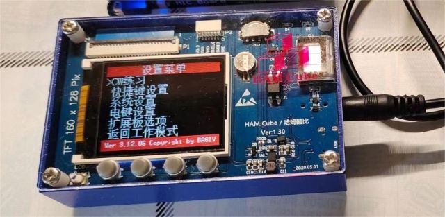

我利用我手上的练习器,接上耳机去练习抄收,注意注意:练习器不是必须要有的,很多的手机软件完全可以替代,论坛里就有。当然你不差钱非要买练习器的话,买练习器的时候一定问清楚是否可以调整字母之间的间距,下面有介绍。现在的市面上的练习器很多,遗憾的是很多很多的练习器没有这个功能。切记切记。
1,速度一定要20以上的速度,否则你就会在那里数点数划。注意:我们是听的是音调,时间长了就会形成条件反射,当然这个过程刚开始是很难的,慢慢的你不不知不觉的发现自己就形成条件反射了。
2,如果用20以上的速度听抄练习时,你是跟不上速度的,因为每个字符之间的间距很短,你是来不及反应,第二个字母又出来了,很多人首先是很懵圈,很打击人的信心,这个时候带有调整字母间隔的练习器就来救场了,带有字母间距调整的练习器,可以更改每个字母的间距,我刚开始中间的间距是12个点的间距,给你足够的时间去反应,随着时间的推移,您的抄收速度不停的提高,这个时候,您就可以不停的减少间距,等你的抄收水平上来以后,再去提高码率,20  21   22  23   .。。。。。。

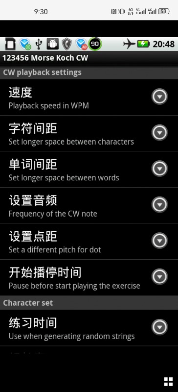

3,有人就问了,我没有练习器可不可以,当然可以,咱们的论坛里有很多手机的软件是可以练习听抄的软件,有些是可以调整字符之间间距的,比如Morse Koch

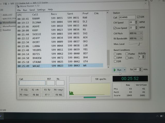

五、推荐个电脑软件。神一样的软件,大佬嘴里的MR,
Morserunner
我有时间就会带上耳机搞20分钟,
论坛里就有
传送门
哈罗CQ火腿社区 - 莫尔斯电码 - CW - Morserunner 1.72 - Powered by phpwind (hellocq.net)
下面是使用方法。
传送门
哈罗CQ火腿社区 - 莫尔斯电码 - CW - MR的使用-提高篇(骗你的) - Powered by phpwind (hellocq.net)
这个软件可以模拟QSB QRM QRN  还有堆叠。模拟真实传播的环境。毕竟我很用手机软件和练习器都是在信号599的情况。
