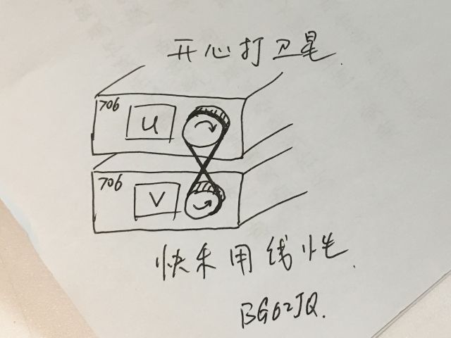

真是,能同时支持自动多普勒补偿和线性频率倒置的机器凤毛麟角……
那么,用两台老机器,比如IC-706MKIIG,搞个皮筋或皮带,挂个8字环!怎么样……
看图!
图片:突发奇想 8字环 BG6IJQ.jpg
哈哈,其实这个想法已经很久了…… 但一直没下决心实践……
这里需要解决一个问题,U/V段频移步进速率不同……
可以采用设置不同步进方式解决,也可以采用在波轮外面套个更大的环解决!
啊哈哈哈哈,有机会我一定要实践一下~~~

不过。。。就算是老机器,两台的价格也不比二手IC910H便宜。。。

国外有人这么干,但是需要微调发射或者接收频率的时候,是不是还得拆下?

两台706第二代,估计一共五六千吧,多找找便宜的卖家。或者找YAESU FT-100 也是HF+VHF+UHF类,以前看闲鱼单机价格和706二代差不多

感觉没必要啊,不如用上位机+CIV控制来的精确和灵活
