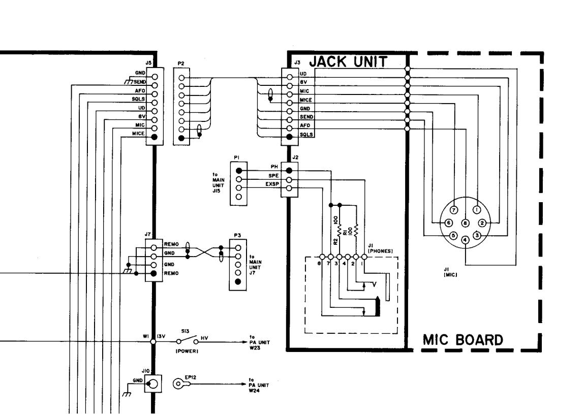

请教各位,icom 725A前面板上的耳机孔是单声道还是双声道的?

看不懂这个图。

是双声道的 不过是各通过100欧电阻又并联在一起了。
