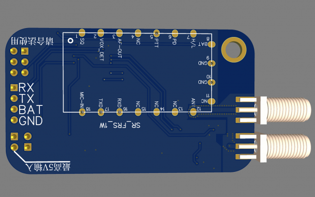

1、直接电池供电,低功耗模式
2、支持双频段发射,HF/VHF(VHF/UHF模块)
3、板载气压气温模块
4、GPS模块插口
5、电源电压检测
打板文件在此 Gerber_PCB_aprs.zip (117 K) 下载次数:49

离线BH3NEK
1525
只看该作者 9楼 发表于: 2021-09-29
BG6JJI又在挖坑了
看PCB板图片,还有HF发射,如果省掉HF是不是电路还可 以精简

离线BG6JJI
4951
只看该作者 10楼 发表于: 2021-09-30
回 BH3NEK 的帖子
BH3NEK:BG6JJI又在挖坑了[表情]
看PCB板图片,还有HF发射,如果省掉HF是不是电路还可 以精简 (2021-09-29 17:16)
是的,可以精简掉

只看该作者 12楼 发表于: 2021-10-03
BG6JJI,您 好。
仔细研究了https://github.com/lightaprs/LightAPRS-W-1.0上 的内容,无奈英语太菜,很多内容不得要领。
准备打板DIY,但有一些问题希望得到你的帮助:
1、 pcb板上一些元件标注 的是编号,如Q1、Q2而无型号,无法购买
2、想阉割去掉HF部分,如果直接省去元件程序是否可以正常运行?
3、英语太菜,在github上没找到电路图,您能否提供一份?
呼号:BH3NEK
直频:145.100MHz
中继: 439.125MHz-8 亚音103.5
          147.925MHz-3.8 无亚音
          APRS:144.640MHz
承德ham微信号:CDHAM01
QTH:河北承德开发区
离线BG6JJI
4951
只看该作者 13楼 发表于: 2021-10-22
回 BH3NEK 的帖子
BH3NEK:
BG6JJI,您 好。
1,2N7002
2,可以的
3、稍等
附件: Schematic_aprs气球模块_2021-10-22.pdf (119 K) 下载次数:51

离线bg9gyh
65
只看该作者 15楼 发表于: 2021-11-02
是不是还能改良一下?直接省掉UV的1w模块,引出PTT,GND,SP,MIC,直接装手台里或者装车上的电台上呢?
离线BG6JJI
4951
只看该作者 16楼 发表于: 2021-11-08
回 bg9gyh 的帖子
bg9gyh:是不是还能改良一下?直接省掉UV的1w模块,引出PTT,GND,SP,MIC,直接装手台里或者装车上的电台上呢? (2021-11-02 01:39)
原理是一样的
