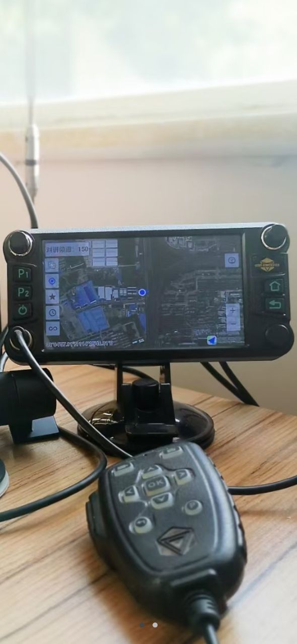

只看该作者 3楼 发表于: 2022-02-07

回 bg3kbn 的帖子
bg3kbn:[图片] (2022-02-07 08:06)
这是什么型号的车台?

只看该作者 5楼 发表于: 2022-02-20
HG-UV98,这个带APRS

只看该作者 6楼 发表于: 2022-03-15
不错。看来终于有这个东西了。不过现在这个界面真的好丑陋。从无到有难,以后改进得更漂亮就容易了。
这个还是很使用的,装备车台的用户应该都优先考虑装有这个功能的。
