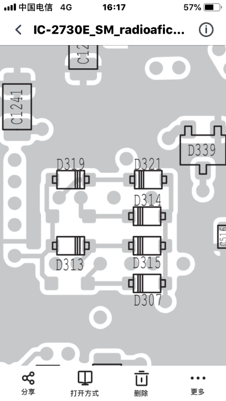

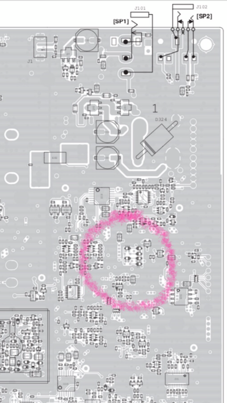

打开主机盖,在PCB板上找到D319的位置,把上面的二极管焊掉,如果有的话,在开盖拆之前,先按照下述的操作,操作一下不行就开拆!拆除工作完成后,按照如下顺序操作:
1、开闭电源,先后同时按住左边的MAIN键、右边的MAIN键、中下方的MONI键,再按开机键,保持两秒,再放开这四个键;
2、需要使用跨段中继时候,先设定频率,左为V段,右为U段,菜单栏中,MENU-EXMENU-OTHERS-RPTM-START-START-YES,打开中继,成功屏幕显示rPt;
3、关闭使用中的跨段中继:MENU-EXMENU-OTHERS-RPTM-START-START-NO,就可以退出了。

2730E出厂不能直接设置U/V跨段中继功能 吗
DE  BG0DKZ
