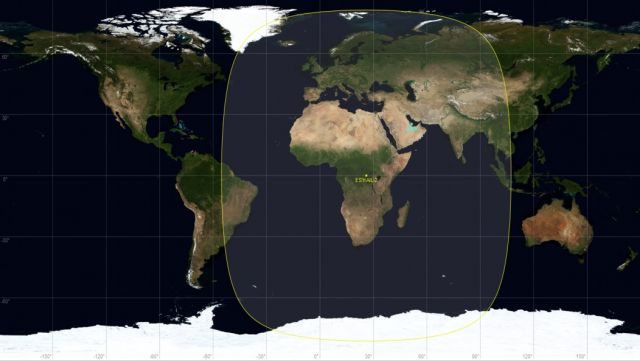

首个同步轨道的业余卫星QO-100发射已经一年出头了,很多国家的火腿都在上面进行了通联,并且都在说很容易上。我平时QTH都在新加坡,正好在覆盖区内,从半年前就想上了。跟本地管理部门咨询了频率和天线的问题,得到许可后正式开始搞事情!
主要的困难有几个:仰角低,频段高,功率大,锅沉。
先说仰角,地球同步轨道相对地面是静止的,覆盖差不多半个地球,QO-100停在东经25.8度的位置,主要服务欧洲和非洲。新加坡在覆盖区的边缘,仰角只有3度,差一点就覆盖不到了,国内也只有新疆西藏在覆盖区内。仰角低连带着好几个问题:需要的抛物面天线就要相对大一些,上行功率也不能太低,还得找一个卫星方向没有遮挡的地点进行操作。
覆盖区域:

前来围观台长,坐等更新视频让我们也能过过瘾。我这里QO-100是-0.9度仰角,但是即使有仰角我也买不起设备23333
