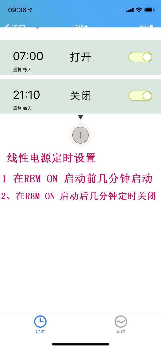

FlexRadio的FLEX-6000系列收发信机,支持远程开关机。
在设备的背后,有一个REM ON莲花插座,当电台接通13.8V电源后,如果把这个REM ON莲花插座接通,FlexRadio电台就开始执行开机启动过程,直到电台最后处于开始使用的状态。
如果把这个REM ON莲花插座断开,FlexRadio电台就开始执行关机过程,直到电台最后关闭。

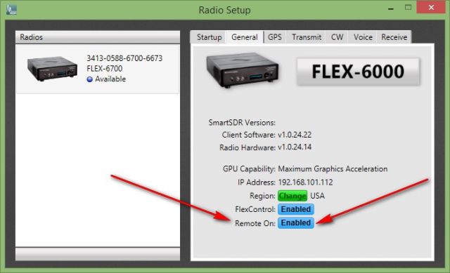

注意1,以上过程,必须确保FlexRadio FLEX-6000电台是一直通电的。
注意2,要使用远程开关机,必须在SmartSDR软件里面,Radio Setup的General页面,把Remote On开关Enabled。

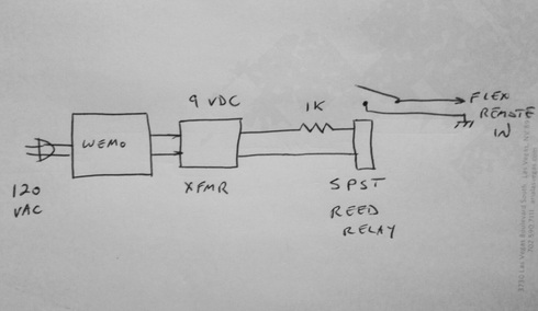

一种是220V输出的远程插座,这种是不能直接用在FlexRadio的REM ON插座上的,但可以通过220V接一个12V直流电源,12V直流电源再控制一个继电器,通过继电器去控制REM ON插座。例如小米wifi电源插座、公牛wifi电源插座等。具体接线见下图。
另一种是继电器输出的远程开关,这种是可以直接接到REM ON插座上的。参考宝贝:https://item.taobao.com/item.htm?spm=a1z10.5-c.w4002-21390060057.12.77233581yNc5pI&id=587081115542  ,这个链接如果失效,淘宝搜索 东浩森电子官方店

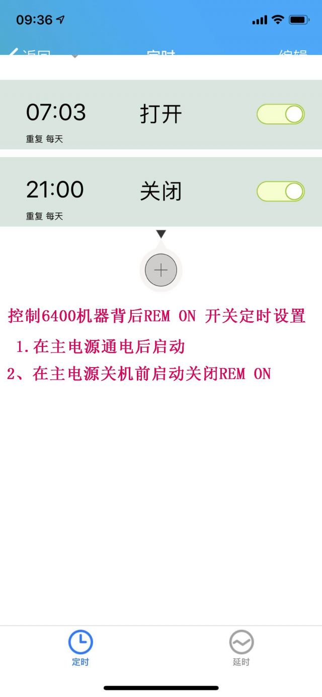

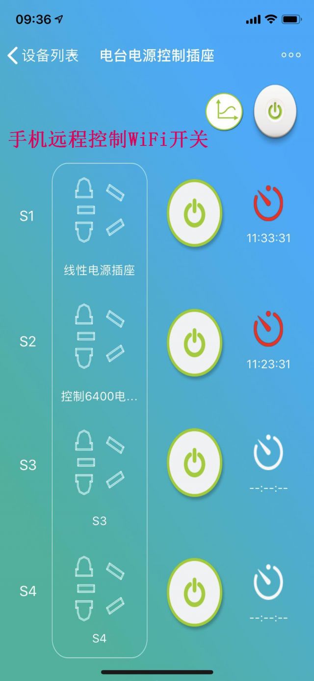

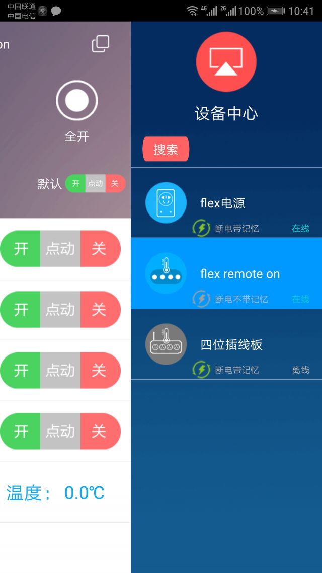

正确的姿势是用两个独立的 GPRS 远程开关,一个继电器触点容量要大些,专门用于控制220v强电,可以选单路的,或者直接买多位的电源排插型的,远程控制电台的供电电源。另外要再买个专门控制 flex remote on 的GPRS远程继电器,控制 sdr的开关机的弱电信号。手机软件可以把这两个远程开关组合在一起,配置电台启动和关闭的时间顺序。比如开机,先接通电源,延迟一段时间(等另一个gprs继电器上电启动),然后再启动sdr。关机时序刚好相反,先关闭sdr,延迟一会再关电源。建议选择带温度传感器的型号,这样设置温度过高时自动关机,无人值守安全第一位。

我买的gprs 的远程控制开关要装专门的 sim卡,买的时候已经包含一年的流量可用。我已经续过一次费了,包年20元,流量也足够用,不贵不贵

已按站长指导贴 做好远程控制及定时开关机功能
