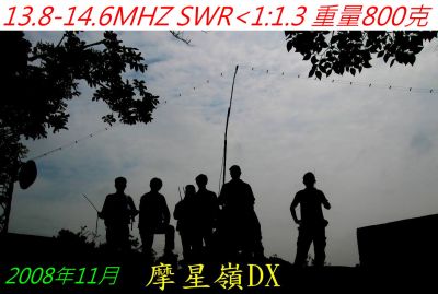

倒v  無加感 無天調

回 vr2gy 的帖子
vr2gy:倒v  無加感 無天調
 (2016-05-03 09:26)
不错啊!就是照片看不清楚。
能否发张清楚的图片上来?

只看该作者 11楼 发表于: 2016-05-05

自己DIY的,效果如何?
我也想自己制作一副,能给个制作图吗?
先谢谢了!!
