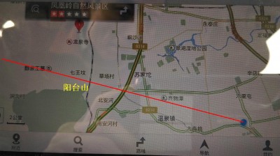

闲来无事,偶然听见438.500有队伍在爬山,信号不错。决定利用下这个信号测试下干涉仪。一插点烟器,瞬间就进入工作状态了,无需早先的版本要启动操作系统那么麻烦。
车在北农大附近,车头指向20度,测向机指向260度。
只有加上车头指向角度,才能准确推算出信号在地图上的角度。
按照测向机的指定角度,在地图上画延长线,信号就在延长线上的某一点,估计在阳台山和凤凰岭之间的地带。
这两个景点都是郊区著名的驴友穿越胜地。公园大门直线相聚2公里左右。

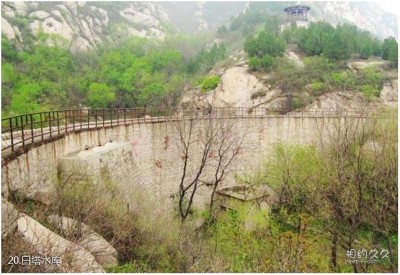

然后从通话中得知,他们一些人到达了一个水库。上网查找,在阳台山和凤凰岭之间,确实有个水库。
把没有技术含量的事情,变得更加没有技术含量。is my 强项。

通过手机卫星地图查看,看形状就应该是这个水库。手机上网时代,就是很方便嘛。
卫星图片看,水库距离阳台山更近一些。
继续开车,走到北四环中关村,在第2个点继续测向,角度是210度,车头向东。在地图上画延长线,交汇点在阳台山公园,距离那个水库有1000米误差。该测定的位置和电台力交流的信息,可以互相印证。
至于为什么会有5-10度的误差,和1-2公里的定位误差呢?
我猜测可能是路边低矮的建筑对测向机有些影响。

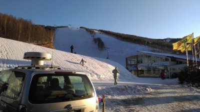

滑雪季节已经over了。天气转暖,猎狐的季节正式到来了。肉体开始行动起来。
