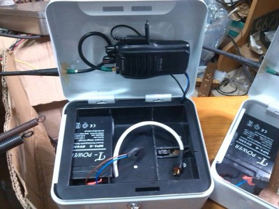

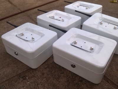

信号源是用单片机来控制对讲机间歇发送台标(莫尔斯音频调制FM)

活动很精彩呀。5号本地也组织了80米测向体验活动。大伙玩得很HI。敢问7RL,你的信源是FM模式还是CW模式?你的这个看起来和我的80米的成品信源大小差不多了,还有重量问题。为什么不考虑一下锂电池呢?

FM模式,在0.7米段,主要找的是对讲机信号,因此直接用FM。用电瓶是考虑到成本。

求信号源的电路图

同求电路图,呵呵,没事自己搞测向玩玩

答楼上两位,这个是单片机的,最小的单片机系统电路网上一大把,就没必要画了,要简单一点的可以看这个贴:http://www.hellocq.net/forum/read.php?tid=253339&fpage=2
