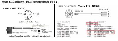

试了试FTM-400DR连接Garmin 60csx没成,连接插头和建武定义一样,估计是设置不对。
继续看手册83-85页 192-195页

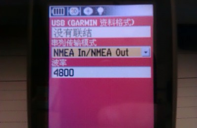

离线BH1IEO
4250
只看该作者 3楼 发表于: 2013-11-06

离线ZL1CH
374
只看该作者 4楼 发表于: 2013-11-06
回 BH1IEO 的帖子

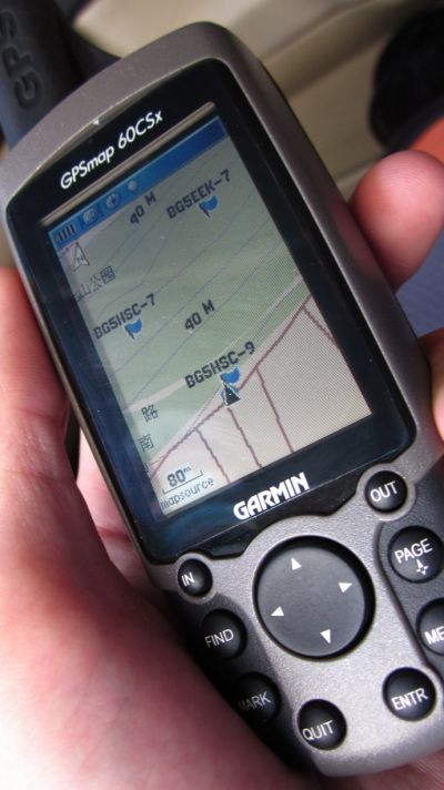

BH1IEO:[图片] (2013-11-06 19:11)
看一下你发给我的说明书,我觉得已经找到答案了。
很简单,具体在第85页,第193页。
GPS先要设置成外部的,不然机器会使用内置GPS模块,串口通信就没用了。
然后串口设置里通信速率要一致,输出应该是路点(WAPOINT)。
- Hamradio Operator (ZL1CH, BG5HSC)
- Network Operator at Auckland Transport Operations Centre (ATOC)
- Ex Police Officer / Reporter
- Auckland, New Zealand
- Twitter, Instagram & Facebook: ZL1CH
- Email: bg5hsc@gmail.com
- Blog: http://blog.sina.com.cn/bg5hsc

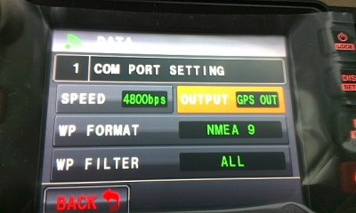

离线BH1IEO
4250
只看该作者 9楼 发表于: 2013-11-07

离线ZL1CH
374

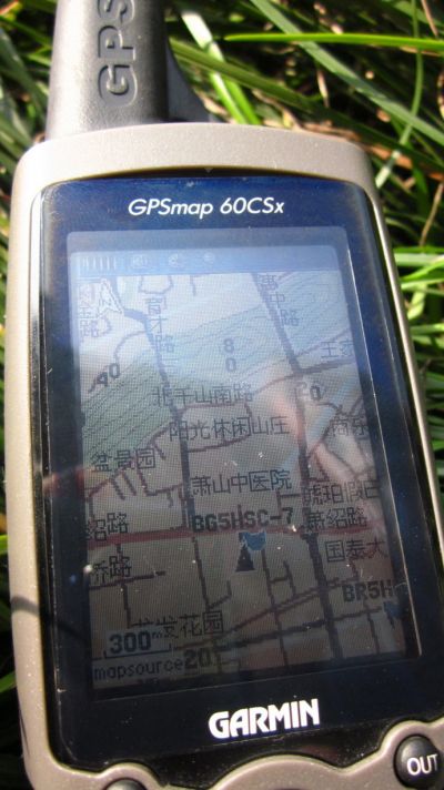

只看该作者 10楼 发表于: 2013-11-09
回 BH1IEO 的帖子
BH1IEO:[图片]
 (2013-11-07 21:18)
那设置没错啊,接收的台站不能在6CSx的地图上显示吗?

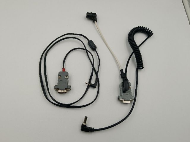

离线BA1IO
11227
只看该作者 14楼 发表于: 2013-11-15
回 BH1IEO 的帖子
BH1IEO:是呀,所有设置我都逐一的测试了,感觉还是主机到面板目前400DR是四芯线的问题,YAESU搞的让人心烦。 (2013-11-09 17:12)
data
de ba¹io 73's

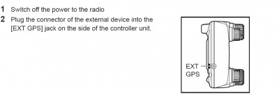

离线BA7NQ
10272
只看该作者 19楼 发表于: 2014-02-08

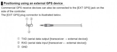

问题解决没有?如果FTM-400要接外部GPS,用哪种好?
我开始以为可以接BR-355之类,但发现FTM-400的外部GPS只有TX、RX、GND三线,而BR-355还有一个VCC啊...怎么搞?
