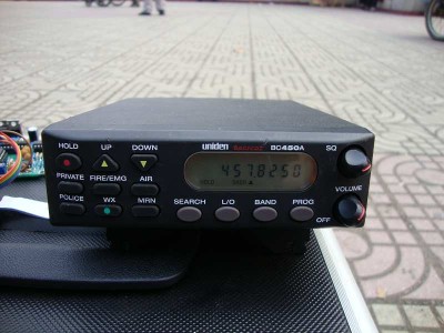

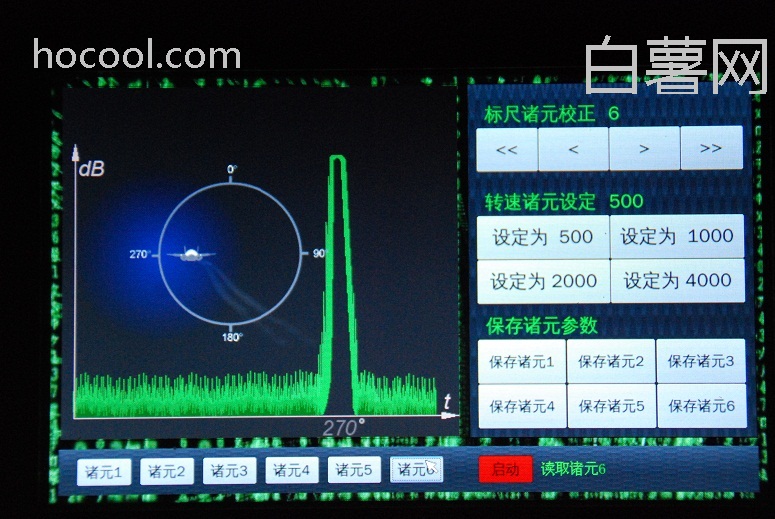

感觉基本逻辑是对的,但是led只是不靠谱,原因查找中,请hocool帮忙

楼主您做的太不够认真了。建议
一、天线控制器加金属屏蔽。
二、射频电缆套高频磁环。
三、电缆要用线绑在支撑杆上不要胡乱耷拉下来。
四、你这个场子很空旷,可以调出误差小于20度的精度。
五、以后不要在这里问问题,我已经不在这个厕所拉屎了。
把没有技术含量的事情,变得更加没有技术含量。is my 强项。
