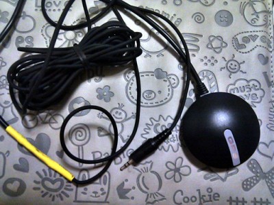

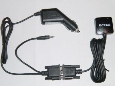

BR355的接头是圆口6芯,而D710AGPS插头是2.5mm三段插头,需要把BR355圆头剪掉接上2.5mm三段插头(D710A出厂时有标配一根2.5mm三段插头,非常人性化)
接口定义分别如下:
1-白线,因为D710A不会向BR355发送数据,所以把这根线改为电源线。接BR-355的红线,由D710A机头直接供电给BR355D710A机头内需做改动,接出5V电源);2-红线,接BR355的绿线, GPS的数据输出至机头;
3-外漏漆包线,接BR355的黑线,同时也把BR355的屏蔽地线接在一起。

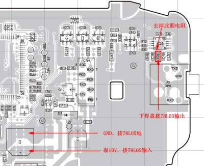

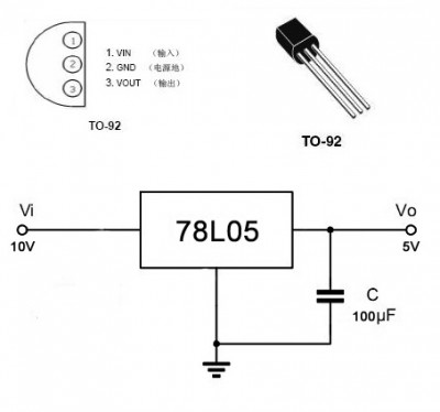

3,D710A机头内接出电源线
D710A机头是10V供电的,BR3555V供电,需要用到一个78L05。拆开D710A机头,把2.5mm插座的1脚原来的铜皮割断,或者焊掉原来串联的保护电阻,把它接到加装的78L05的输出上。
注意事项:GPS插头的1TX线可以在D710A中设定输出waypoint,这样支持航点输入的设备可以接收并显示,也就是最前面提到的第二种方法。所以1脚由TX改为VDC后,以后再用支持航点输入的设备时,需将1脚还原。
---------------------------------------------补充-------------------------------------------------

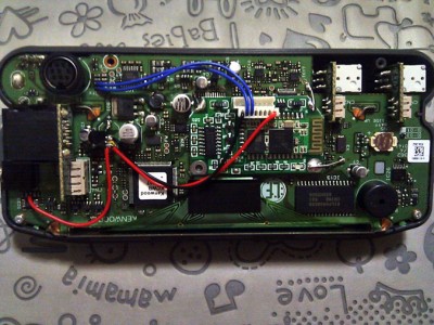

觉得“机头内接出电源线”一节写得太潦草也不清楚,估计大家看了也不知道怎么焊。那么把机头拆了拍照看看吧。。。开颅。。。心疼。。。
中间大的是蓝牙模块,黑色的是78L05,还有个黄色的是并联的坦电容(电源稳压作用),选容值100uf的就行
板上正好有一个空位,78L05的入和地焊在板上,78L05的地和输出之间并联一个坦电容。GPS插座的1脚接到78L05输出脚上。蓝牙模块也需要5v电压,也是接到了78L05的输出脚上。(钽电容划线端为正极)
这个是BR355接口改装后的成品图

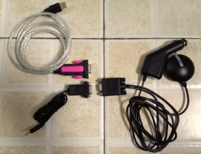

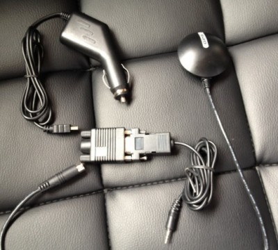

只看该作者 17楼 发表于: 2012-05-25
器材准备好了 开工
完成后交作业  谢谢BPN提供接线图 也谢谢QBO提供内部电路图
只看该作者 18楼 发表于: 2012-05-25

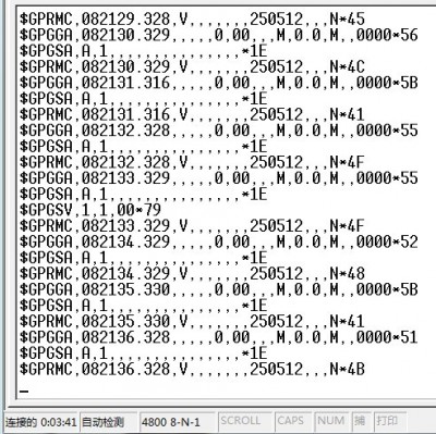

非常感谢6CR提供的多用JACK to DB9
这样设置速率变更数据,取NMEA流 非常的便利,感谢23接线  再次感谢
[ 此帖被BG4DRL在2012-05-25 15:31重新编辑 ]
只看该作者 19楼 发表于: 2012-05-25
BPN台长 我的作业完成了
上图  本来还以为要设置端口Config的
