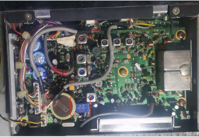

从朋友家拿回来了一台ic-28c,发射很正常~用频率计测过也没频偏,但奇怪的事发生了.
打开静噪旋钮,噪音正常.有"哗哗"的声音.但接收人声,小声一点时,可以听得见人声,但一大声说话,机器马上就出现断音及接收灯一闪一闪.同时人声全部变调,在网上找了半天~据说有个电压ic:mb3756.是这个问题`换了就好了`我找了个拆机的换上去`问题一样`没办法了`请教!这是怎么回事?有解决的办法吗?谢谢!

检查中放455k滤波器看

不一定是你的问题。28车台在收大频偏的信号的时候会出现那种情况。

机器已经修好,原来是接收的晶体(型号:455)坏了`直接到外面买一个回来焊上去~声音正常了`谢谢各位!

接收的晶体(型号:455)。是那个呢?我的也坏了,

就是这个
