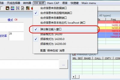

如题,就是图中的那个窗口。试了几次都不成功啊
比如,我想发布 bg4sof 在21305 呼叫的消息

可以自己发,在telnet窗口输入,命令格式如下:
dx 频率 dx呼号 注释
频率用khz做单位,可以有一个小数点,注释可有可无
dx 21305.0 bg4sof calling dx...

Logger32的这个功能会用的还真是不多。其实就是在主菜单中点设置,再选:DX台点 -> 弹出备注输入窗口,在这个选项上打勾,那么在报DX SPOTS时(按Ctrl-D),就会弹出一个输入窗口,把你要输入的信息,然后再点下方的“Spot”按钮就可以了。
图片:DX SPOTS-备注信息.jpg
希望更多朋友使用这方便的功能。
