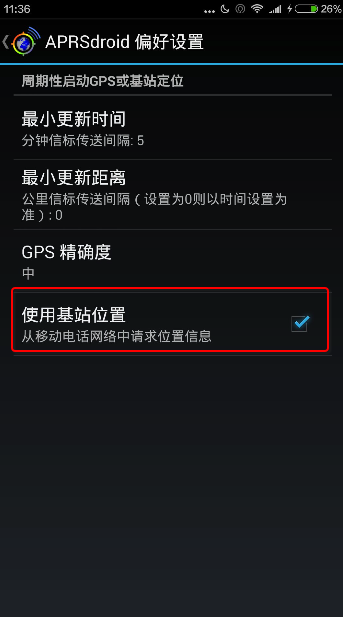

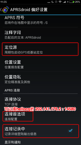

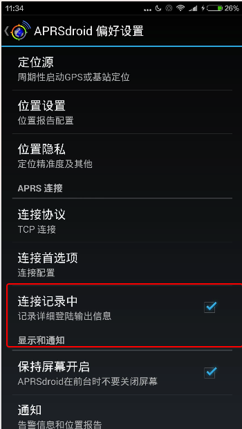

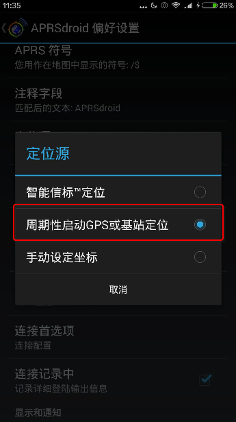

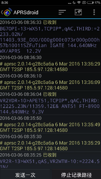

Google 地图中国区离线包,下载完放到sd卡根目录,不知为什么官网的离线包下载失败,好像不怎维护了。
今天折腾了一番APRSDroid,一开始死活不能发送坐标,不能看到别人的位置,地图一片空白,
后来把这个帖子的回帖都看了一遍,加了3个APRS相关QQ群 ,有所发现,
原因:“小米4手机默认只允许通过GPS获取坐标,而不包括WIFI和基站”,我在室内环境是获取不到GPS的,所以程序取不到GPS坐标,不往服务器发送位置。
解决:去手机设置的“隐私”,“定位”,开启“WIFI和移动基站”,如图。另外APRSdroid也要更改一下默认设置,
1,开启日志输入显示,便于查看连接的服务器是否正常,这里建议改为BA7CK的地址,见 http://www.hellocq.net/forum/read.php?tid=346804
2,“定位源”选择使用基站定位,如有GPS会自动优先使用GPS,这里设置后实在不行,可以试试将“定位源”改为“手工输入坐标”,并设置具体坐标值,
3,说再多不如给截图,如下,如有问题请到新浪微博找 @深圳BI7JTA ,email: bi7jta@gmail.com
