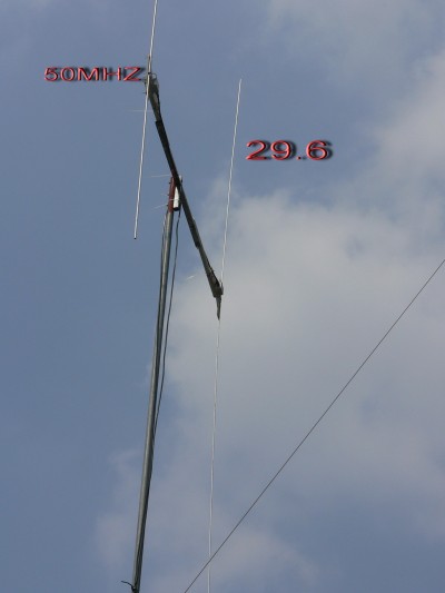

在这里本人来说说我也入了一台,首先这是一台完完全全的FT8900返板,还多了一虑波器,两台机器打开核对过,对于29.6和50MHZ每个人都说是摆设,用这台机29.6我通过JP的电台JG6QFC报59包括国内的等等,50.110FM有一个晚上7-8:00左右收到一个来自不知明的外电台59满表当时吓一跳,当时可能我同本地HAM用FM本地通联同USB有冲突,所以他喊过来叫QSY,(我用的是自已DIY的GP天线),如果大家花点精神搞搞天线那种感觉完全改观。

学长,我对你的天线真是流口水呀!这么长的天线,请问该有多大的地方才能安上它呀!地方小了,会惹得邻居不高兴的。。。看来你是土豪呀!
