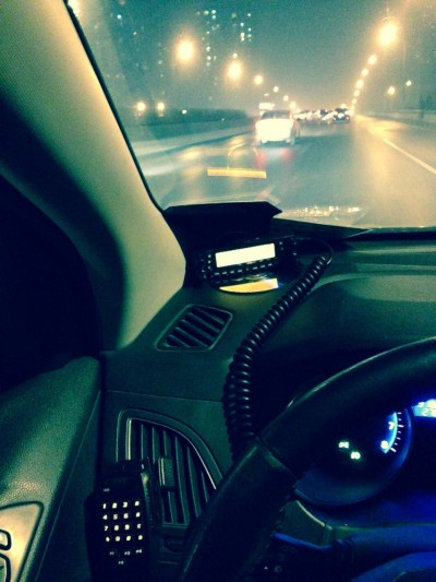

电台的面板下缘设计成圆弧形状,确实是与众不同,本人在感谢设计师的用心良苦之余,真心觉得这样的设计在面板分离之后不易放置,原因是圆弧形与车辆的接触面积其在太小了,只有那么一个点,真心地贴不住啊一动就跑!跑了就看不到场强了,看不到场强后,对于我这种较真儿的HAM来说非常痛苦,因为我没法为通联的对方电台给出准确的RST,我还去挪那个淘气的面板,这在车流之中真的不太安全。我觉得比我在上下途中使用FT-857玩CW还危险,哪怕是玩CW时压码,压整个呼号都比这样看场强安全得多得多。
最后,我使用了“强力大粘”的方法解决了这个问题,方式是:用加大底盘、重心前移来增加稳定性;使用3M胶通底粘一条、再在弧度上翘的地方粘两条3M胶用以填补空隙。
这样一来,他终于稳稳地坐定于我的仪表台上,上图!
最后送上一张帝都周末晚上二环路的畅通景象,用来庆贺、缅怀,这种几乎没车的场面,要是在工作日又能出现,那该多好啊!
