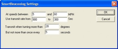

满足大家需要,2012国庆节前可以发布一键智能信标!先测试一下!!!
参考了以下资料:
APRS Settings(8GR)
My Position: GPS
Beacon TX: Smart
Digi Path:P3(2) 1 Wide1-1
1 Wide2-1
SmartBeaconing Settings:
-Status: Type3 (vehicle)
-Low SPD: 10mph (i modified this from 5 because i noticed when i would move the radio sometimes it would spike over 5mph and try to beacon)
-High SPD: 15mph
-Slow Rate: 30min
-Fast Rate: 120sec
-Turn Angle: 28deg
-Turn Slope: 7
-Turn Time: 15sec
IF (speed < low_speed)
       beacon_rate = slow_rate;
ELSE
    // Adjust beacon rate according to speed
   IF (speed > high_speed)
       beacon_rate = fast_beacon_rate;
   ELSE
       beacon_rate = fast_beacon_rate * high_speed / speed;
   // Corner pegging - ALWAYS occurs if not "stopped"
   // Note turn threshold is speed-dependent
   turn_threshold = turn_min + turn_slope / mph;
   IF (heading_change_since_beacon > turn_threshold) AND
      (secs_since_beacon> turn_time)
       secs_since_beacon = beacon_rate;
IF (secs_since_beacon> beacon_rate)
       // ... send beacon

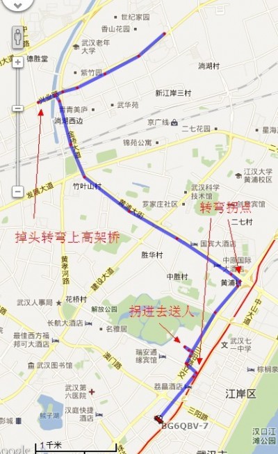

已经OK,最终测试结果如图:
百米拐点清楚,直线点少均匀,速度角度关联!!!!

这可是跑出来的 啊,好费油啊

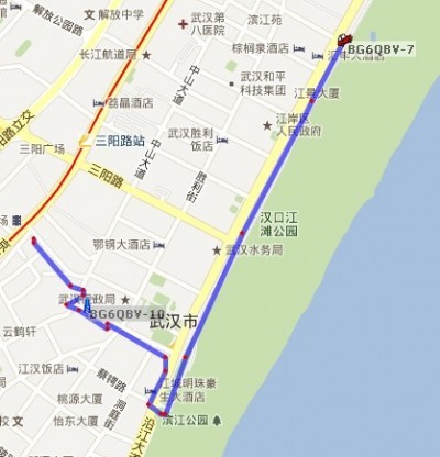

今天跑了个长线,比例尺1公里,看看,路上直线的时候点很少,且均匀,拐点发数据及时,几个拐点很清楚!!!这是电台传播igate覆盖好的图。实际轨迹要靠igate覆盖情况。

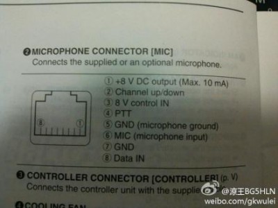

2720MIC口有8V的,但电流才10ma,不知道能否满足使用?

2720MIC口有8V的,但电流才10ma,不知道能否满足使用?[图片]

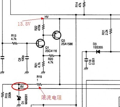

看了一下IC-2720的电路图 ,MIC的供电是由13.8伏,经过2SA1586稳压,通过1欧的电阻过来的。
电阻比较小,限流作用不大,但是管子2SA1586是sot23封装,功率小,大概150mA,勉强提供供电。
如果自己没有把握管子损坏有动手能力的话,谨慎是没有错的。(坏了后换个功率大点的PNP调整管效果更好)
Icom_IC-2720H原理图.pdf (863 K) 下载次数:5

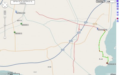

T4已经用上,配合2720H自动发射。
