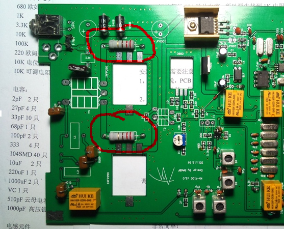

BA6BF您好,我打算参考您的KN7100做一台自己的短波收发机,看了您的图纸对比帖子中的照片,发现图纸中没有以下图中红圈内的两个1W电阻,我仔细看了图片,我认为应该是场管IRFP250的漏极和栅极之间串联了一个220欧姆/1W电阻和104贴片电容,不知我判断是否正确?这个电阻和电容应该是消振作用吧?

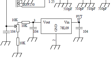

BA6BF,下图中为什么要用一个78L09呢?这个78L09的输入端就是9V啊,这个用法不知道有何奥妙,方便普及一下不?谢谢!
