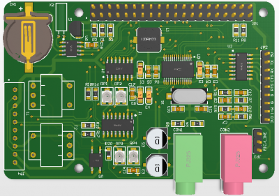

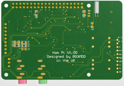

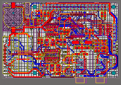

我也扔个砖头

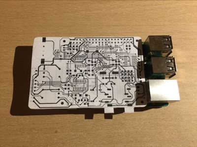

最近业余时间做了个树莓派的扩展板 echolink,aprs, 或者中继逻辑控制,或远程电台)
第一版已经完成  等待圣诞节回我大中华开板子 括号 英国开板子太贵

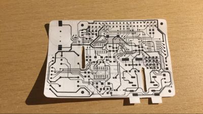

板子跟树莓派一样大 只是向后平移了一点 让出了usb和网口
板子已经开槽 给树莓派 lcd和相机排线
板子上带有
-实时时钟 RTC
这个打算做中继控制器用,或者无线网络链路(无英特网的网桥链路),解决0.6差频双工器难搞问题-- 两地设置收发(各一个树莓派ip语音链路)--物理位置隔离的中继台
-音频接口96K 24bit  声卡  耳机输出 线路输入  话筒输入 输入输出3.5插座 输入跳线选择线路或话筒  600600音频变压器隔离  也可以做高保真声卡 带耳放
这个是语音链路的音频接口 也是aprsafsk采样接口
-212bitADC 小于20V电压采样  电位器可调比例
用于收发信机电源采样 或者驻波功率采样(需要外围电路)电台s表采样如果需要s表电平值
-带一路单总线温度传感器, 可外接最多127
发射机温度,或者工况温度采集等
-一路固态继电器  55V 1A电流  可驱动额外一个大功率继电器 或者 小电流开关 比如风扇等
-标准串口,带有RTSCTS的, RTSCTS可以用作普通io口,电压已经转换为标准5vTTL电平
可接GPS 用于APRS
-PTT SQL控制 高速光耦隔离
大体应用 中继链路器  中继逻辑控制 APRS  远程电台控制 , aprs,echolink
这个是板1

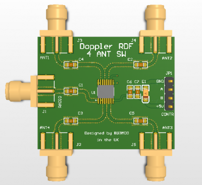

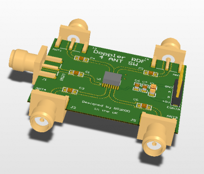

还在准备开发板2  天线开关  板子 做多普勒测向机用
还有板3  基于rda射频socuv一体收发1w 射频  这样用作echolink客户端 不需要额外对讲机   用于aprs也不用对讲机 用于测向机也不用额外接收机  哎。。。好啰嗦我
目前板一已经完成 待检查可发制版  主要用的0805贴片 人工可焊接  板子尾部安装绿色连接子  螺丝拧信号线
与硬件配套,树莓派上所有驱动都调试通过了
待全部完事  本着学习交流目的  所有东西github开源
希望有更多人参与写中国人的开源无线电软件 硬件
最后 上几张图 Alpha版 设计图

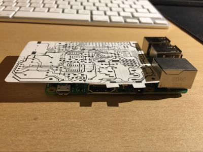

只看该作者 1楼 发表于: 2016-11-05
这样看体积有点大了,现有的外壳装不上

只看该作者 3楼 发表于: 2016-11-05
回 爱不交租 的帖子
爱不交租:这样看体积有点大了,现有的外壳装不上 (2016-11-05 07:30)
不瞒您说 我也纠结过 考虑到带扩展板 带壳子 都够呛  加之变压器大 只能做大

离线汤圆
1157
只看该作者 4楼 发表于: 2016-11-05
回 爱不交租 的帖子
爱不交租:
这样看体积有点大了,现有的外壳装不上
方案有加长排母 壳子仍然能用  讨厌串口针  上 弯排针 向板子方向 即可
大陆呼号:BG3MDO

12769
只看该作者 5楼 发表于: 2016-11-05
回  4楼(汤圆)的帖子
第4楼汤圆于2016-11-05 08:10发表的 回 爱不交租 的帖子 的帖子
爱不交租:
这样看体积有点大了,现有的外壳装不上 [url=http://www.hellocq.net/forum/job.php? ..
做成两块,反正你都是用扩展口

离线汤圆
1157
只看该作者 15楼 发表于: 2016-11-25
做个 测试版本的  天线开关 考虑是接收  就画画就行了  看看能不能用ham pi 的ADC直接采样  当然声卡也可以  低通什么扔给cpu 去dsp

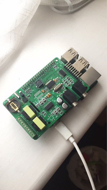

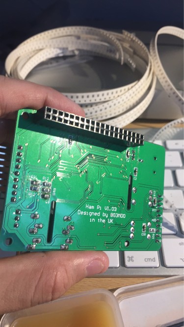

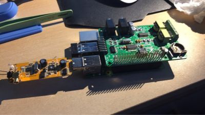

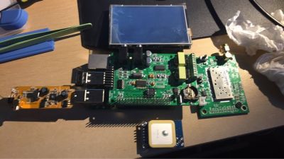

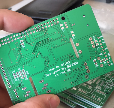

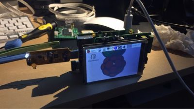

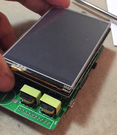

离线汤圆
1157

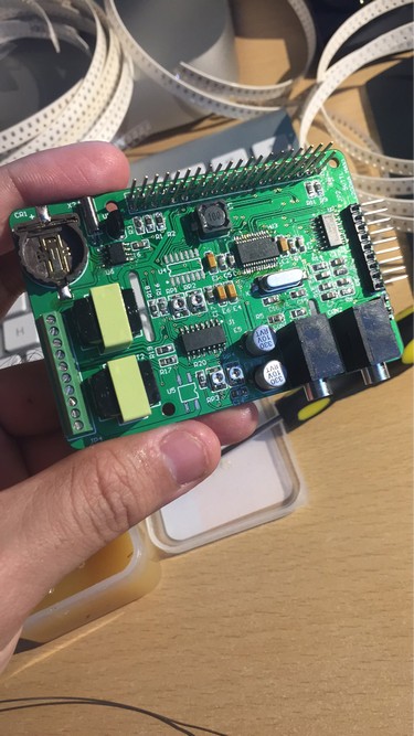

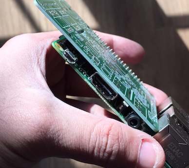

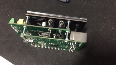

只看该作者 19楼 发表于: 2016-12-15
打板归来  耳机孔封装转换格式出点问题  不过可以暴力安装  加上隔离变压器  屏幕位置也合适   淘宝买的屏幕带触摸 spi接口  和我的adc 片选相同 如果继续用这个屏幕 需要调整调整下现在电路图   在等零部件装配   顺便说 屏幕是给aprs的    地图的事再研究
