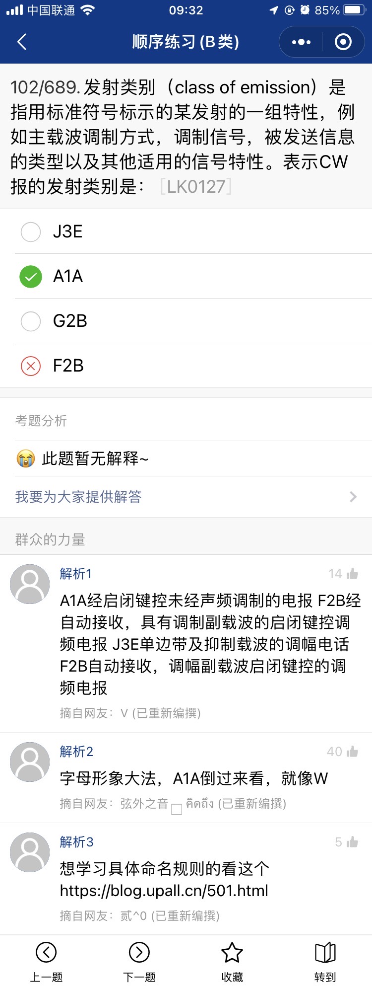

J3E,F2B等,是什么的缩写么?这个怎么来的?

过几天要考B了,在刷题库。这些死记硬背不好,想理解一下。问题是百度不到啊。。。

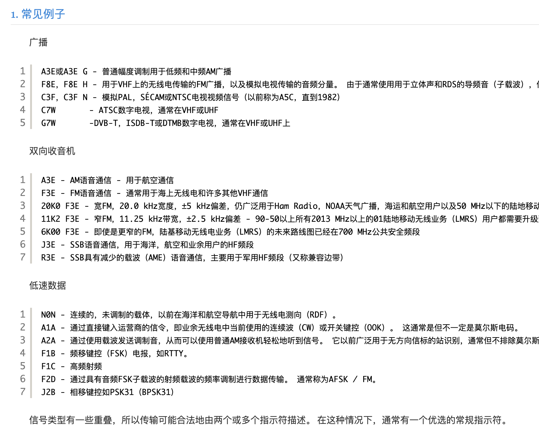

1a字 2b传 3e话 用这个速记法试试,

ITU : Classification of emissions
ITU的人一拍脑门规定的,甚至还一拍脑门改过一次,SSB语音以前叫A3J,现在叫J3E
