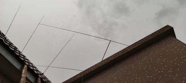

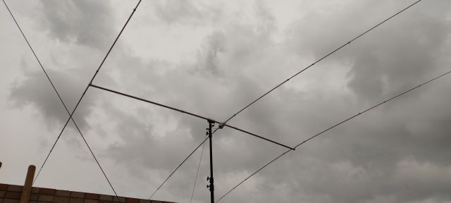

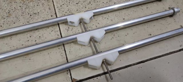

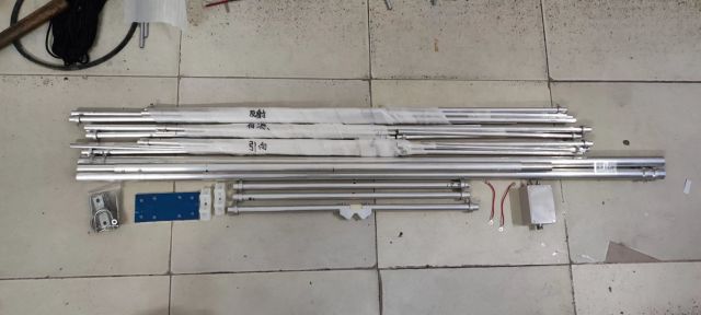

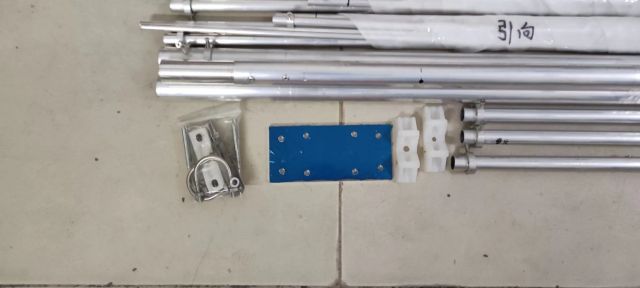

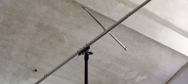

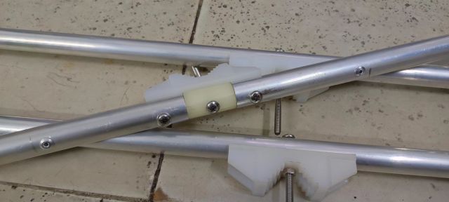

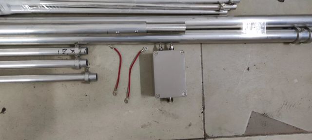

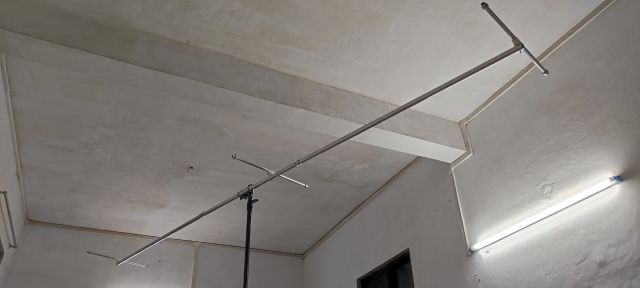

折腾了好久,把每节铝管长度进行了修整,下垂度在接受的范围内。家里还有一些铝管的材料(还挺多的),打算如果大家有一起折腾的,应该可以干几付快装八木出来。其次的条件就是快暑假了,有时间玩,玩完这个暑假就高三,估计就没时间搞了。机加工那边的时间也比较充裕,做一些零件也方便。天线参数方面是7JUO仿真数据,15米在7米高度时,参数挺好的,但高度大一些,变化幅度大。在10米就比较好,高度变化不敏感。
承受功率500w应该没毛病,整付重量4.2kg左右(够轻吧),主梁长4米。拆卸后最长铝管为1.5米,鱼竿包可以带走。上面是第一付做出来的效果,有源振子那条棒的硬度差点,后面打算用玻纤棒之类的进行加工。每节铝管已经做好标记,按刻度组装就行。下面有一份安装说明书,感兴趣的可以看看。整付八木的费用约730RMB,运费到付解决

我看了下5.6米拉杆在拉到3米多长的时候下垂度也还行,所以我准备用拉杆来做15米,12米,10米的八木天线,定位便携就做2单元算了。
