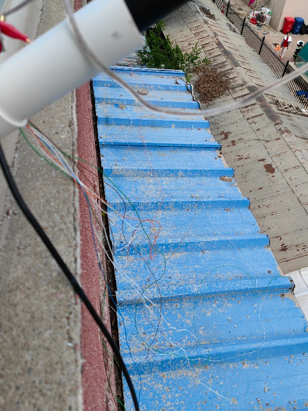

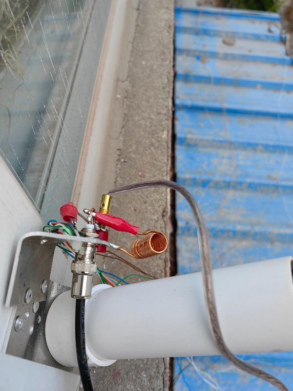

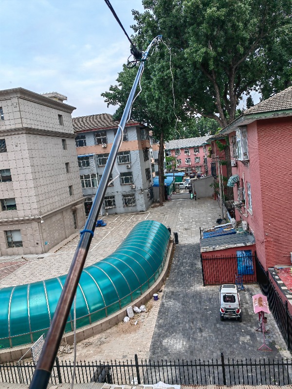

受住房限制,没法架天线,很多很多年没有在空中出现了。最近做了根四波段陷波鱼竿天线,7-14-21-28。驻波在28M偏高,1.4,其余三个波段是1.1-1.2。 下午在7055,5w通了同在北京的B1CRA,呼B4CRA没叫通。
    陷波器用的RG316DS同轴线绕在20外径的pvc水管。用坛子里的coalxial traps软件计算, mfj259配自制陷波探头测试,14M
和21M很准,28M实际比计算少0.2匝。
   地网用的是网线扔在下一层的雨棚上,同时也接到铝合金窗框上了。
为了阻抗匹配,接了对地电感。

从对面树上拉个端馈可能更爽

同感。

请问线圈这是带通滤波器吗?

陷波器,带阻
