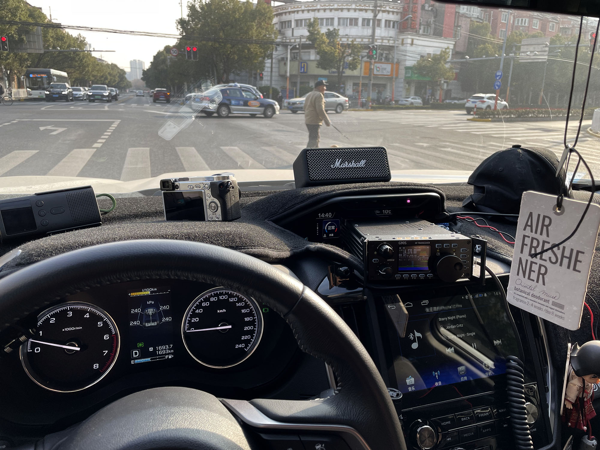

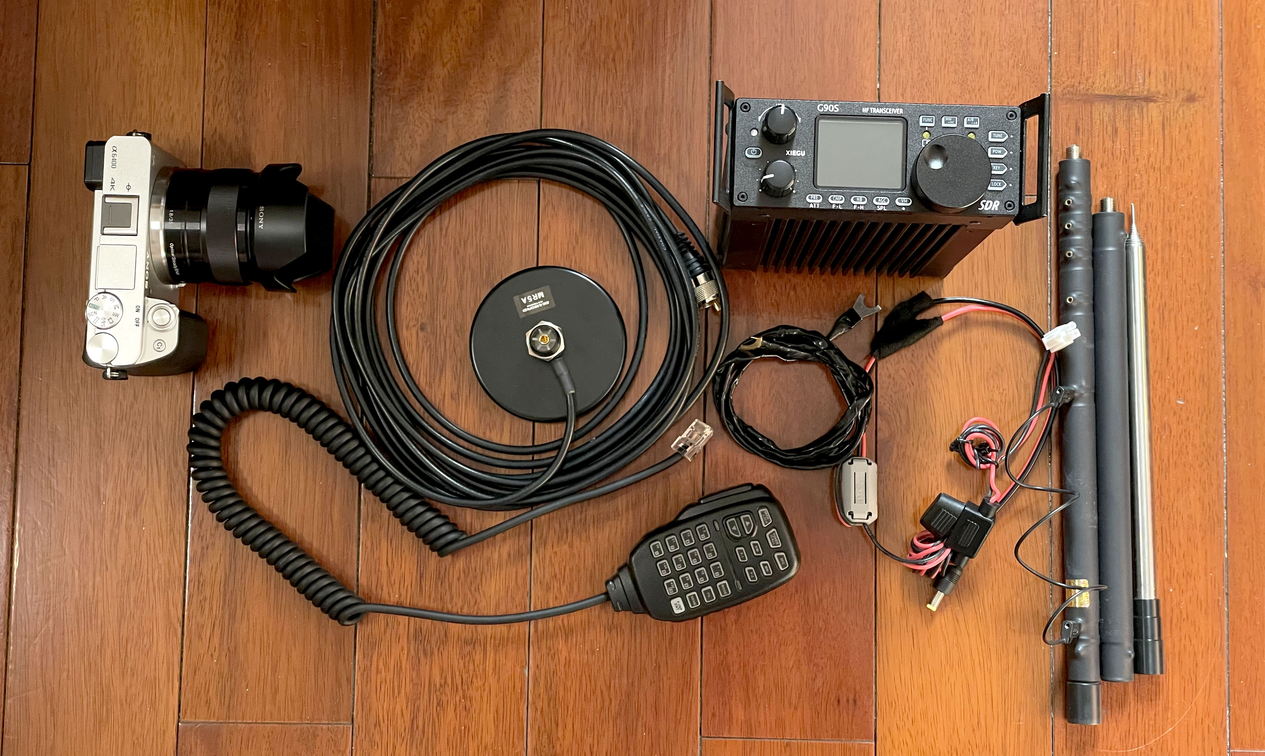

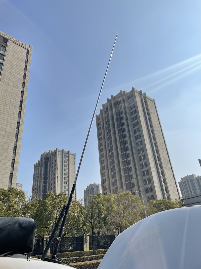

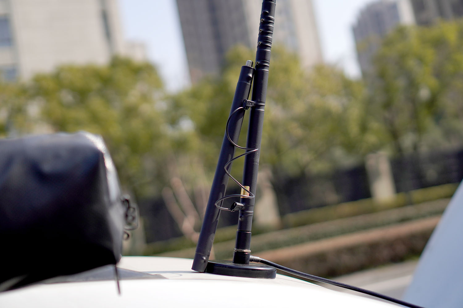

HA1850一直是放在家里的空调外机上使用的,今天趁着有时间,配合钻石的吸盘放到车上测试一下:

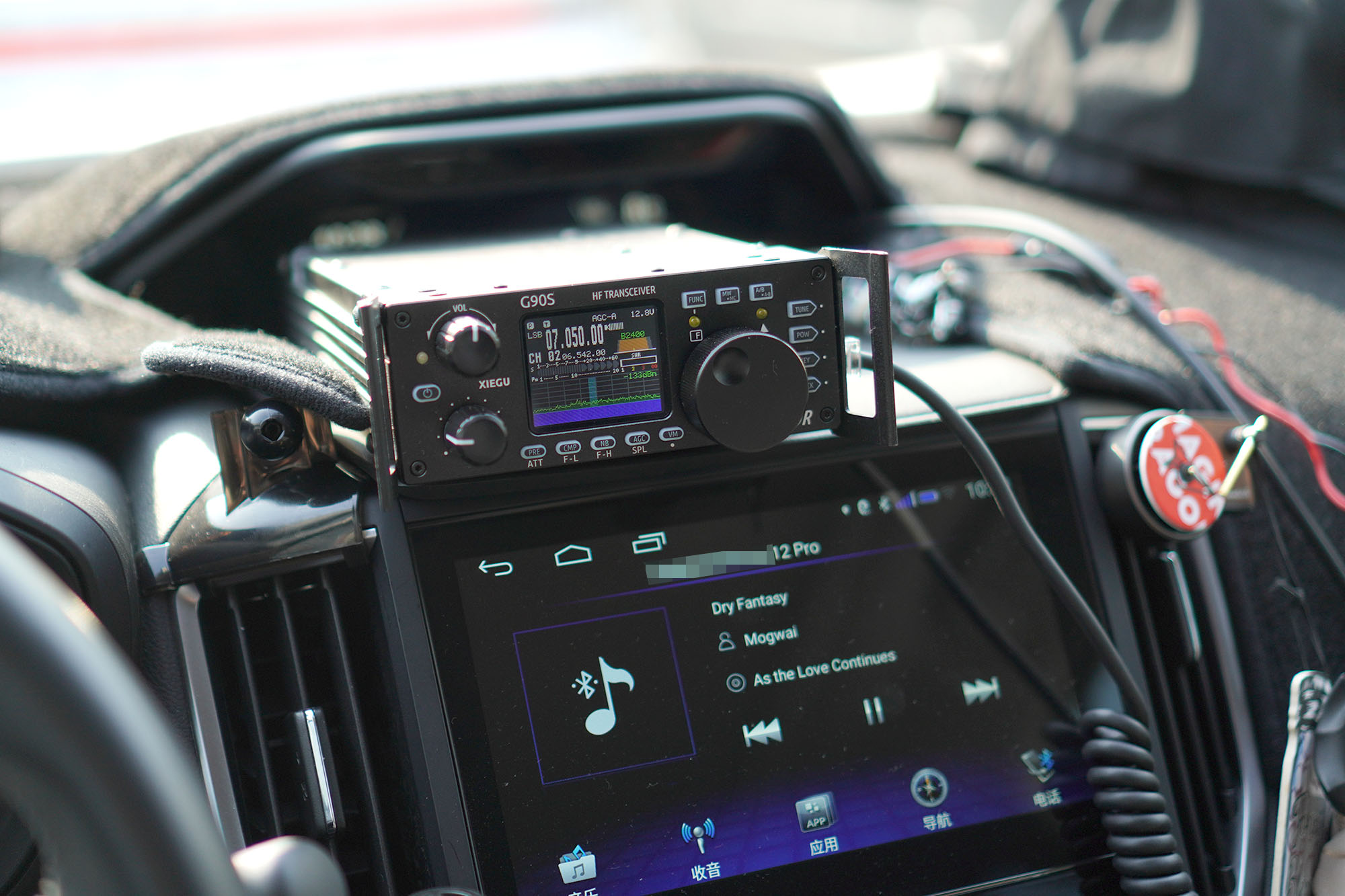

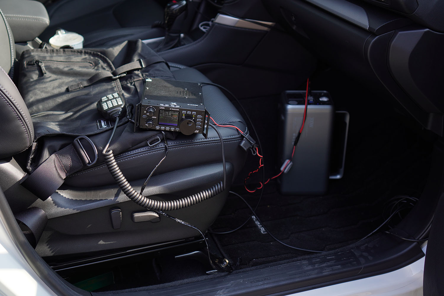

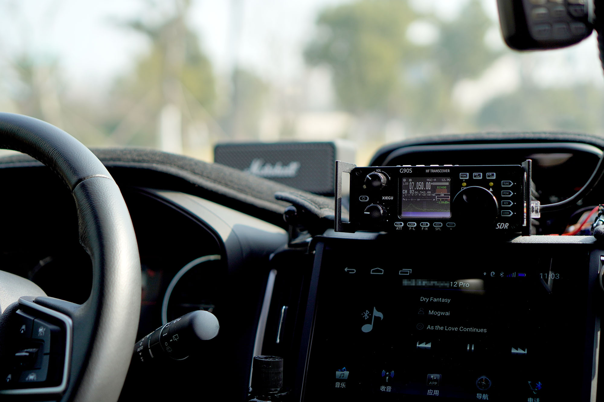

电源使用的是“羽博”的300W 户外电源,协谷G90s的电源线我改了个dc头子,方便接入应急电源
HA1850天线貌似不用接电线就可以自然驻波达到1.5,接了接电线没有变化,我使用G90s的天调可以在任意波段把驻波拉到1.2以下

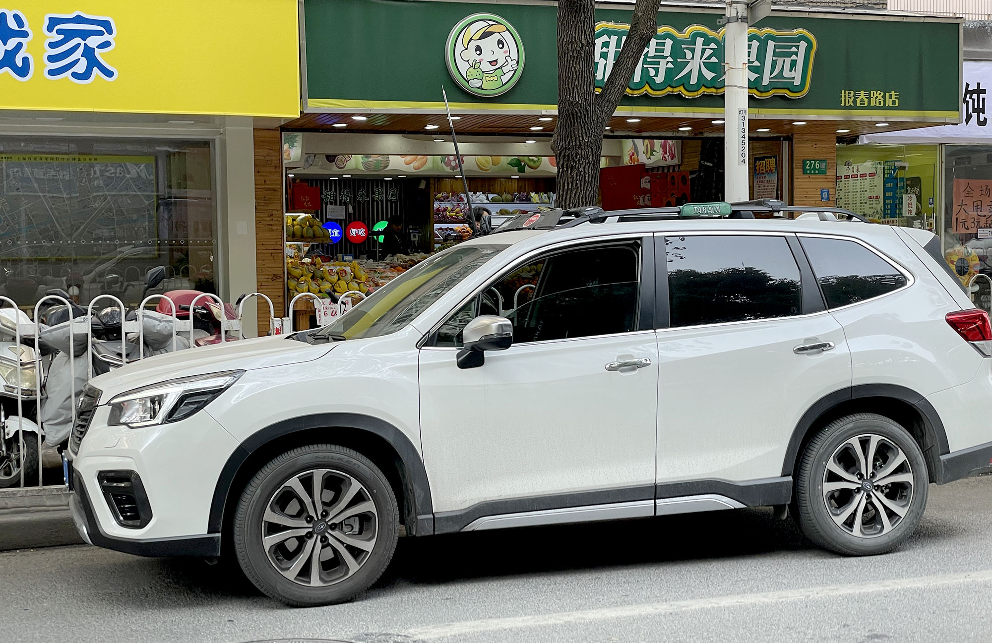

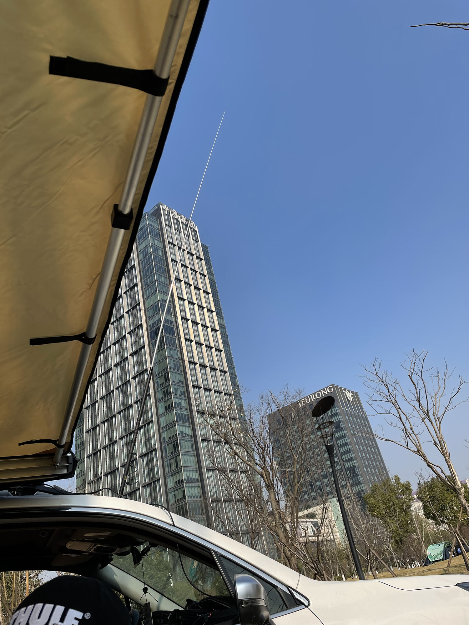

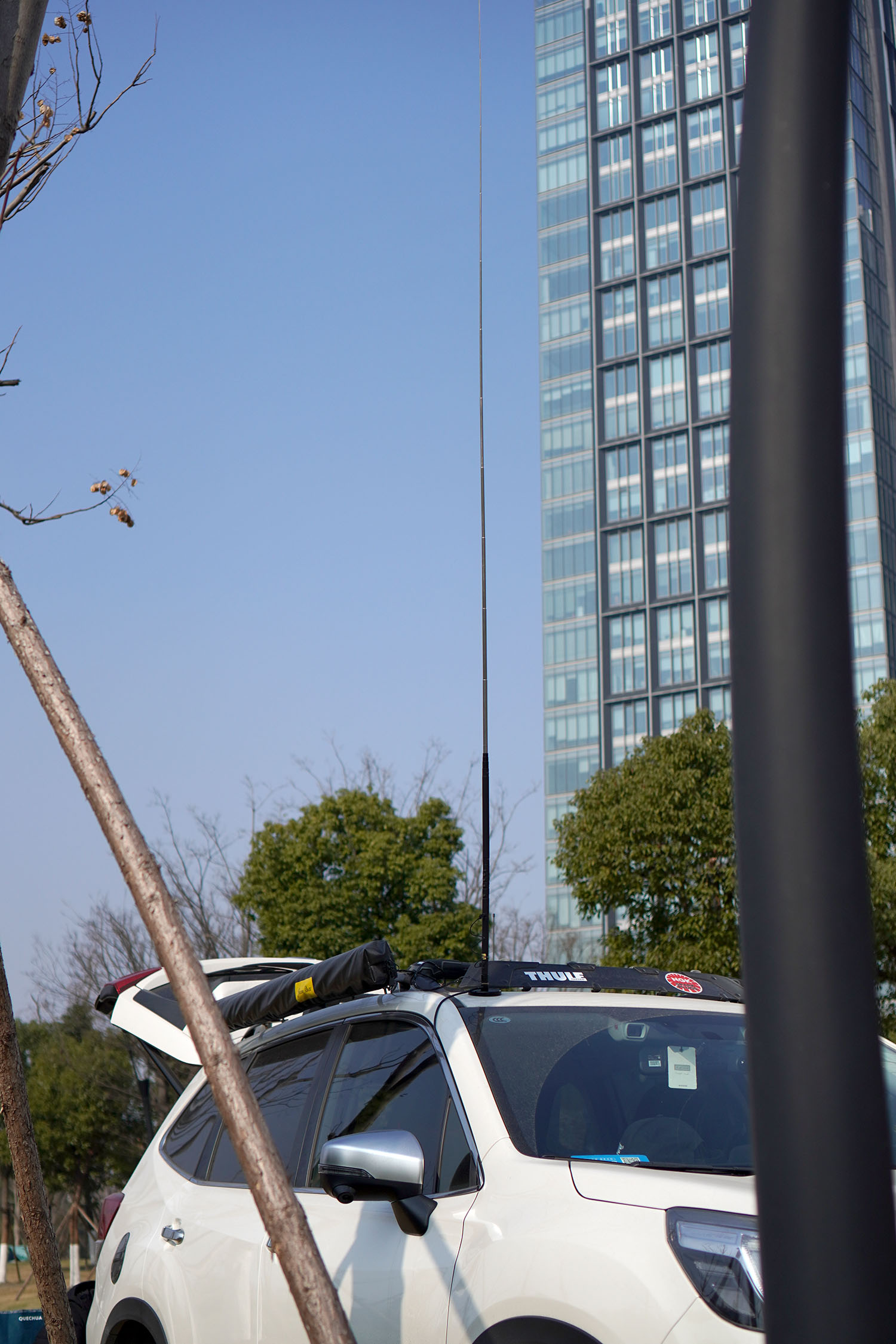

森林人的引擎盖奇葩了,竟然吸不住。。。。只能吸在车顶了
体验感受:
HA1850天线做工还行(虽然是仿制彗星的),由于是分段连接方式,所以一直放在车上作为车载天线使用不是很好,比较容易松动;HA1850适合野架和临时在车顶吸盘使用,接受信号和发射信号感觉都一般,不如端馈和pac12这种埋地GP天线;
今日的上海地面信号一般,不论是7050还是14270收听都一般,更别提通联了,G90s的满功是20w,我在家里使用JYR8010端馈天线从来没有呼到过电台,使用pac12野架收电台是最好最多的,但是也没有通联到电台,我感觉还是因为G90s的功率太小,在短波电台上被其他功率大的友台淹没了。。。
所以G90s貌似只能FT8和cw通联,ssb通联我觉得还是要大功率电台;题外话:我一直种草八重洲的991A,有使用过的ham给我点建议吧
拉杆天线收起来的高度,算上车上高度差不到到达2.4m左右了,所以下地库肯定要收起来,吸盘收起来也方便

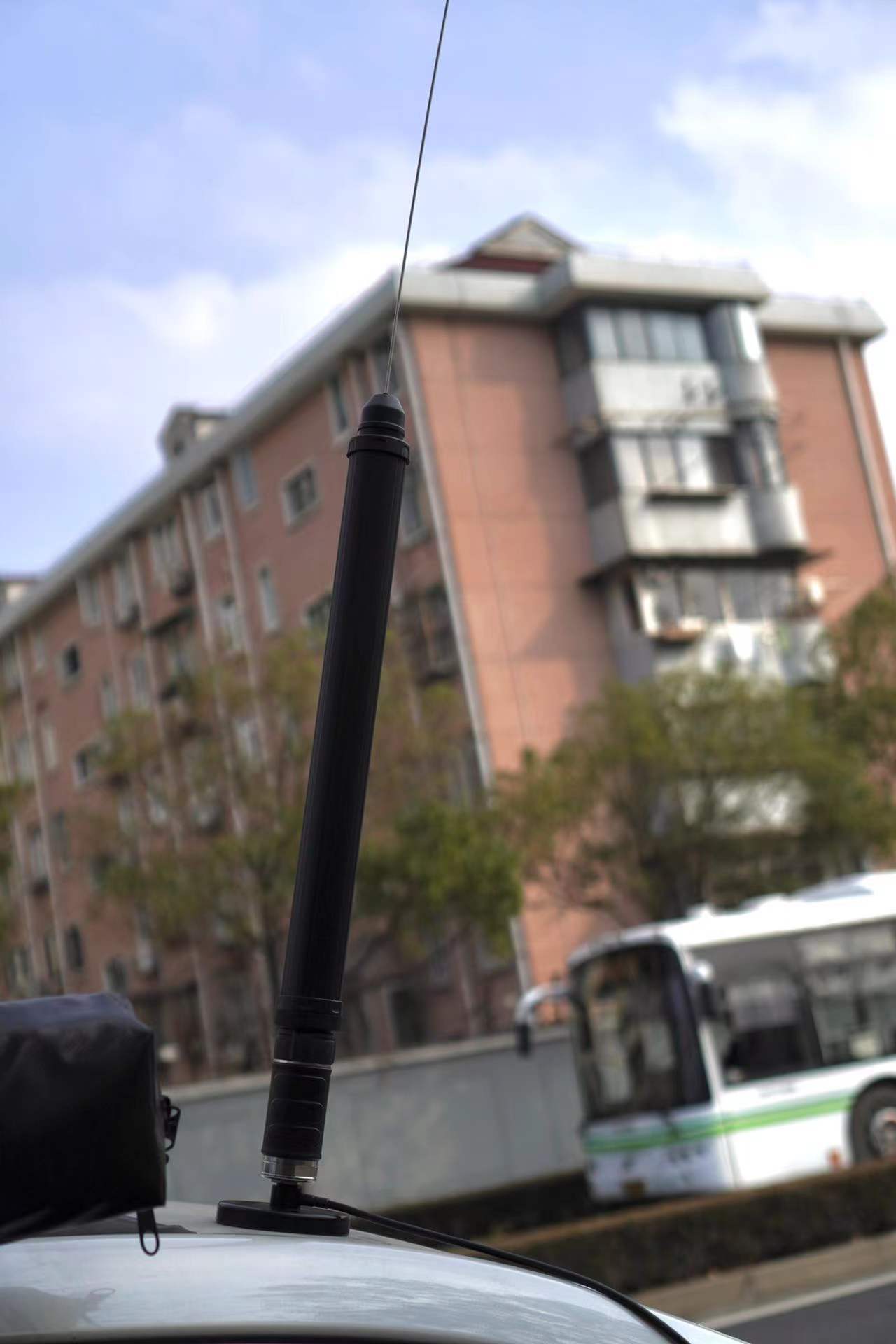

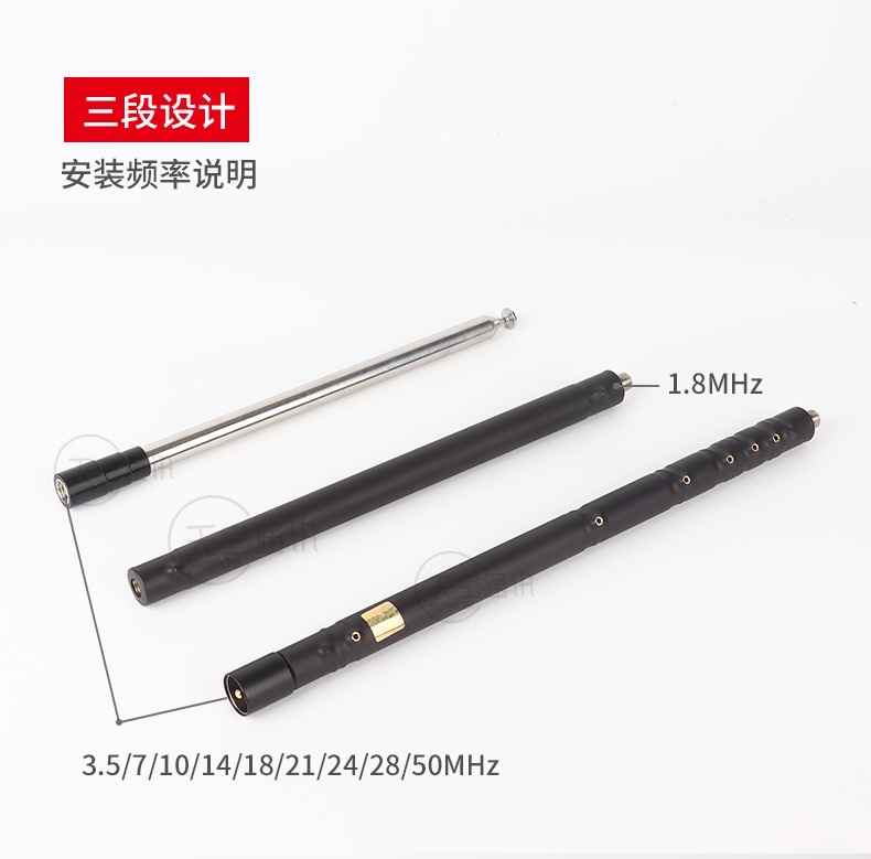

今天再次带着HA1850出去玩了一会,有一点问题想询问使用过HA1850天线的ham
首先这根便携式拉杆天线,中间有一段是只在使用1.8Mhz时需要接上的,我平时用不到1.8Mhz,所以没有安装。
使用吸盘方式放在车顶上的状态:
问题来了,我按说明书的方式,在7Mhz的时候,连接第一个孔和第二个孔,拉杆从下往上拉出7节;在14Mhz的时候,连接第一个孔和第三个孔,拉杆拉出8节

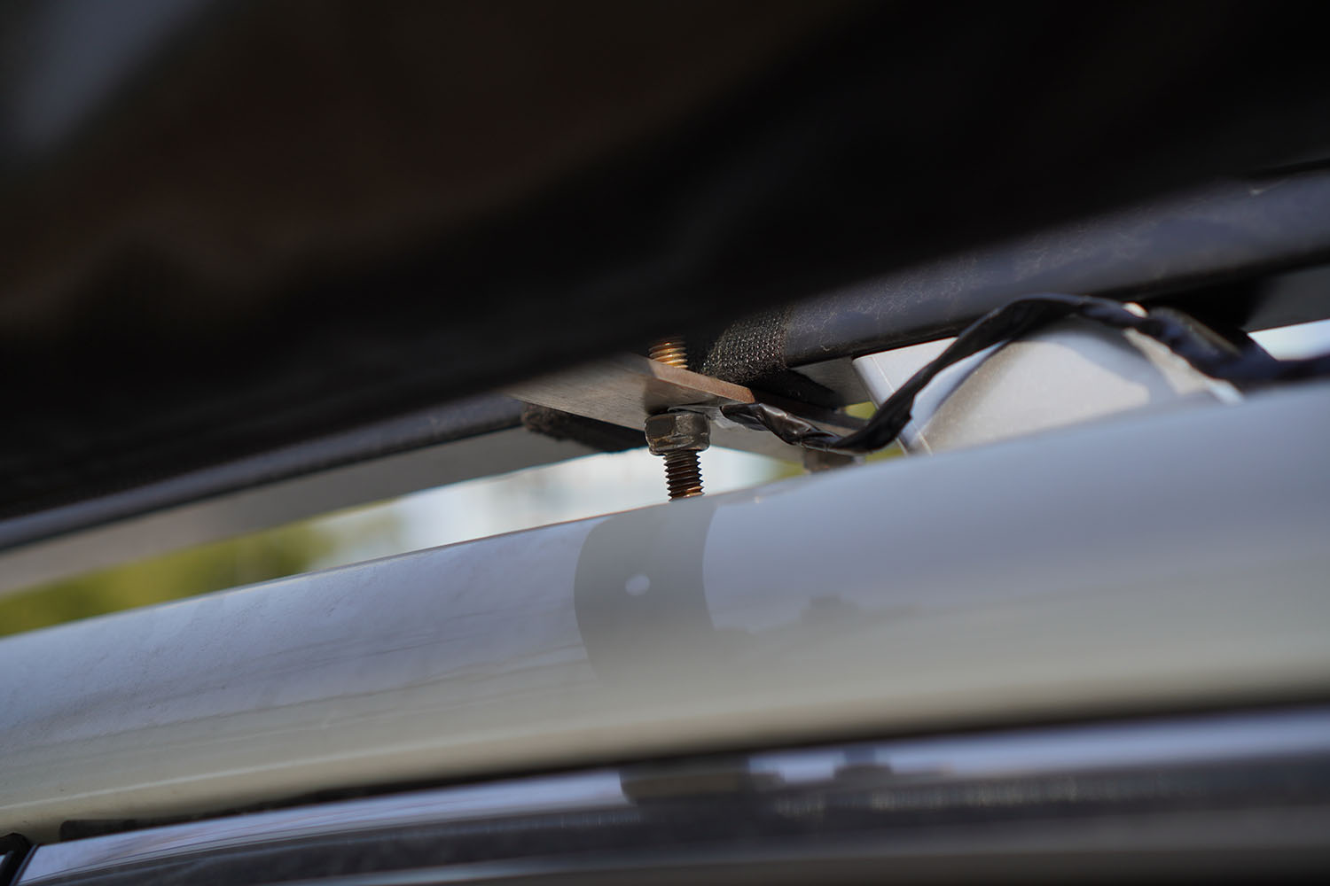

以上均是在连接地网及接电线(接地线连接发动机盖螺丝)情况下进行,G90s上查看驻波,都是在4.0以上,不过使用G90s的内置天调可以非常容易的调节到swr 1.0左右
想问一下使用过HA1850的ham,是我这根天线的原因,还是这根天线原本就无法自然驻波到1.0?

调拉杆长度应该能到swr接近1。叫电台环境固然重要,在一定条件下,关键还是要把握传播。

楼主的这款鞭状天线我也在用,鞭状天线效率很低,不用纠结。楼主的20米的端馈天线也没通联到吗?

天线效率不能只看驻波表,通过天调能把驻波调下来,但天线效率还是不行。这个天线我也有,临时应急用用吧。
