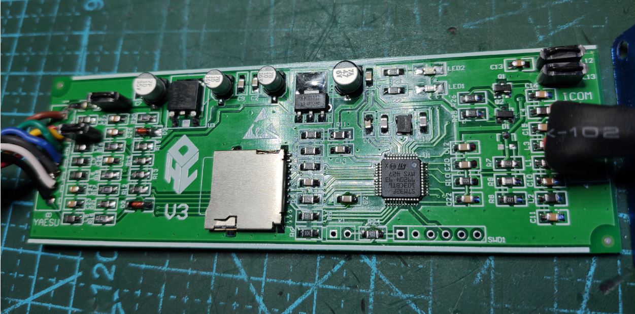

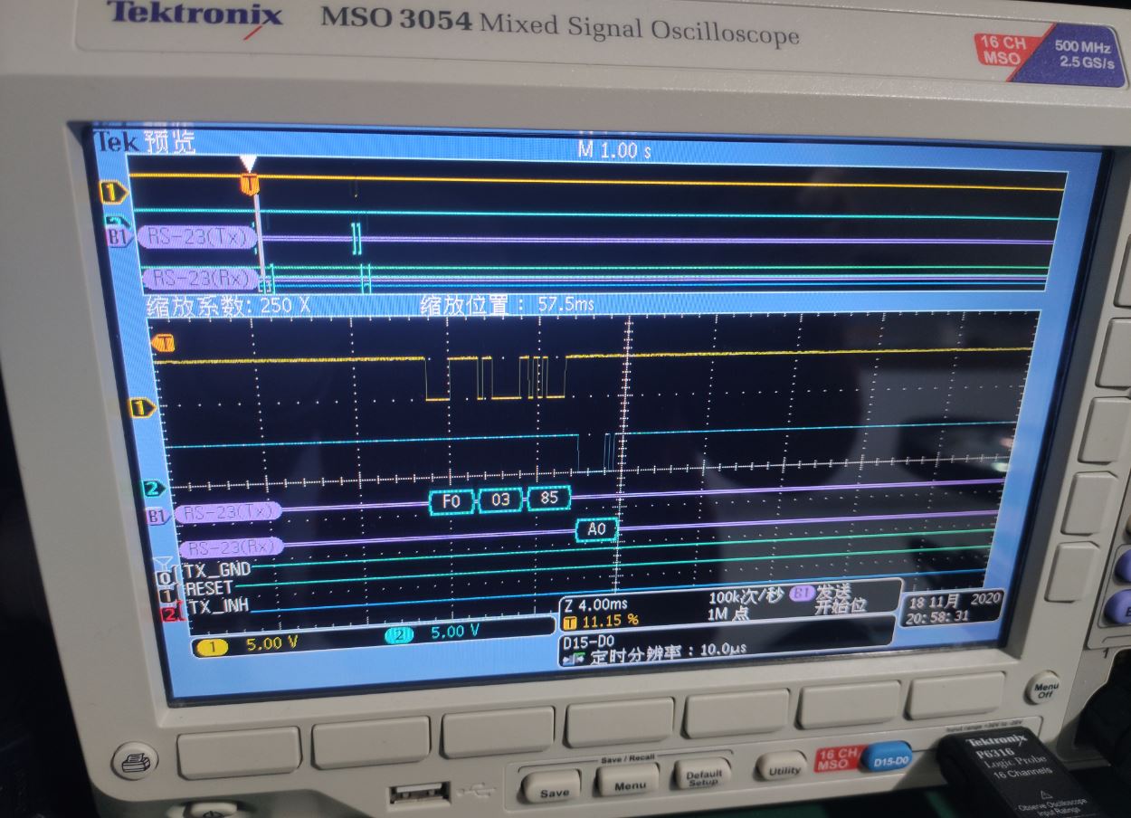

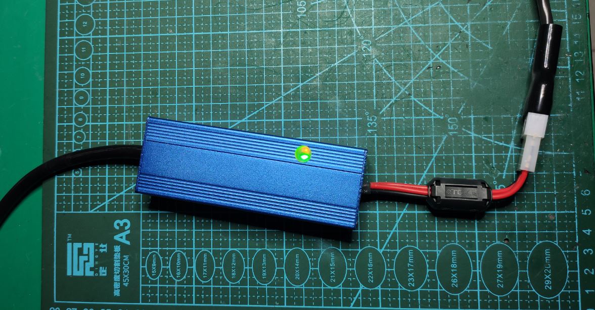

做了一个八重州电台天调口转ICOM天调转换器,能够让八重州电台使用ICOM的天调。使用方法很简单,一端插入霸丛中电台的天调口,另一端接ICOM天调的四针插头上,不需要外接电源,只要按下电台上的天调按键就可以启动调节,和八重州使用配套天调的使用方法一样,唯一不同的是电台调整频率或频道后需要重新启动天调调节,这是因为ICOM的AH4和相同接口的天调本身不带数据通信功能导致。目前经过实际测试的机器:八重洲FTDX3000,991,981,897,857,天调:AH3,AH4,FMJ993,998,ZTT-100。至于其它八重洲机器和ICOM天调由于没有实际上机测试无法保证正常使用。蓝色外壳的是第一代,它有插卡固件升级功能,但是由于芯片价格问题不再制作了,现在只提供银白色外壳的第二代。看视频可以到DOUYIN。最后一张是读取电台的通信协议。

太好了,理论上FT-817 818也可以

离线BG2UOU

只看该作者 5楼 发表于: 2021-07-14
回 hamly 的帖子
hamly:太好了,理论上FT-817 818也可以 (2021-07-13 15:53)
817,818,没有天调功能

只看该作者 7楼 发表于: 2021-07-14
回 bg3xx 的帖子
bg3xx:不支持FT80C老设备,差评。 (2021-07-14 14:40)
只要是支持FC-40天调的八重洲机器都应该能够使用这个转换器,不过这也是理论说法,目前除了介绍中的几款机器,其它型号的机器毕竟没有实际上机测试。

离线BG2UOU
241
只看该作者 18楼 发表于: 2021-08-27
回 BI1EIH 的帖子
BI1EIH:897换波段发射有自动启动天调的功能吗?考虑远程操作。 (2021-08-13 11:22)
没有自动启动天调功能,更改频率后得按下电台上的天调按键启动天调调节
