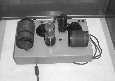

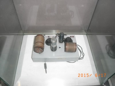

参观梅园新村,陈列两台收发报机。
小电台看外观似乎一只管子是6V6,另一只是6L6?两只管子完成收发功能,是再生电路?请各位老师们讲一讲。

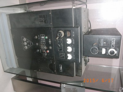

另一台大电台个头很大,是国内生产的吗?
离线大傻
901
只看该作者 1楼 发表于: 2015-06-22
红军早期的小发报机一般是单管的哈脱莱+再生接收机,照片中是复制的模型, 做得很不靠谱,
延安时期条件大大改善,普遍使用主振放大式的发射机或者是束射四极管(807)做的单管发射机

照片中的电台,小的一部是复制的。
大的一部是新中国后来仿制美国的。
都不是原来的真品!

大电台应该是真家伙;
小电台就是个模型了,和能实用的“真家伙”还是有一定差距的。

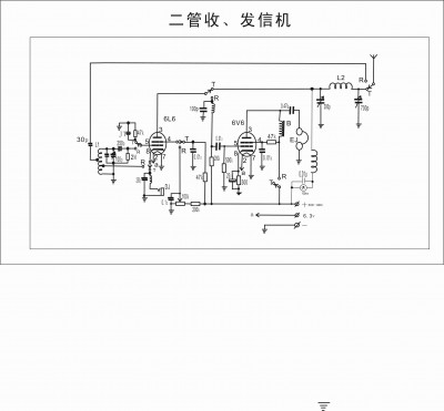

原来的小电台是不是和如下电路相近啊?
请老师们指导
