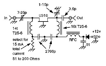

架设中继台天线的位置距离机房较远,天线场地又不太适合设置永久的小机房,数十米外是广电系统的数千瓦级调频广播发射台。
计划将中继台放置在广电的机房内,但数十米长馈管的损耗可能严重影响中继台的覆盖范围,所以考虑在天线端增加窄带的低噪声前置放大器(频率均是UHF和VHF业余频段低端)。
这样的方案是否可行?谁给推荐个成熟的、适合在调频广播发射台边上工作的UHF与VHF业余中继台(接收用)前置放大器

这个如何?
离线BD7IWW
7645
只看该作者 5楼 发表于: 2014-08-24
50~220MHz

回 BD7IWW 的帖子
BD7IWW:[图片]这个如何? (2014-08-24 11:12)
中继台要在广电调频发射台边上工作,输入输出端可能得有窄带选频回路。
为了尽早架设上去,打算找现成的来使用而不是自己慢慢摆弄。
