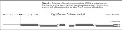

在线BH4SRC
1943
只看该作者 14楼 发表于: 2014-08-18
同轴共线天线结构图.
这种天线arrl<天线手册>上说有6dB增益,覆盖500英里的范围.
QST有篇文章,用电视棒来收ADS-B信号的.
Virtual Radar from a Digital TV Dongle.rar (4740 K) 下载次数:40
图片是这篇文章中的截图,文中说可以覆盖100英里.
