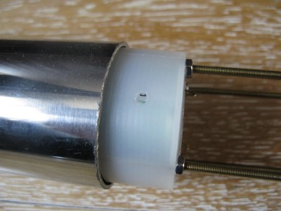

去年春节前就想DIY一部电动起子,省的假设PAC-12天线过程中频段切换操作的麻烦,与0NB一拍即合,开始了合作DIY的过程,于是开始购买零件,出图纸找人加工,直到昨天晚上刚刚组装完毕,简单描述一下过程,后续整理完毕后再补充:

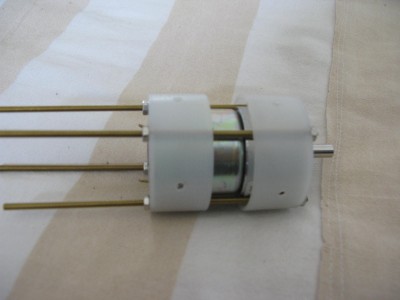

1)这是电机固定组件,加工了尼龙端盖,采用3mm的螺杆夹紧固定电机;

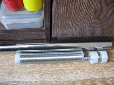

2)与外筒刚好尺寸匹配,外筒使用的是51mm外径、2mm厚的不锈钢钢管,后来到手后觉得重量不轻,当初如果选择铝管就好了;
3)线圈、电机和外筒组合,这时候基本上算是齐全了,线圈的制作比较复杂,要控制好松紧程度,实际使用觉得加感的线圈长了,基本上用不到1半就能在3M调谐了,呵呵!

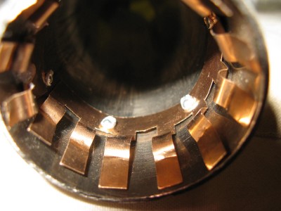

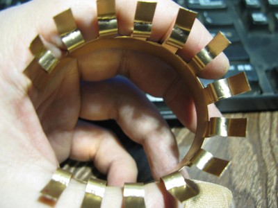

4)接触手指的制作,看起来还不错;
5)手指安装到外筒,与线圈匹配很好,接触阻止几乎为零,线圈上下运动的阻力也刚刚好。

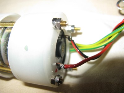

6)电机连线完毕,红黑线分别是电源的正负极,绿线是行程开关控制线;

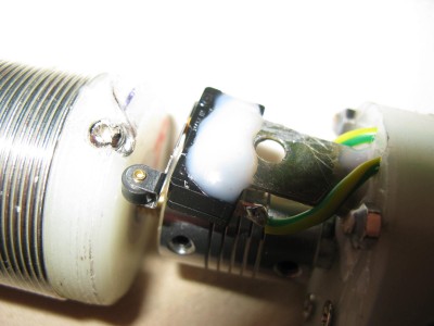

7)考虑收线圈避免过了,所以加了一个行程开关,到位后自动断电;

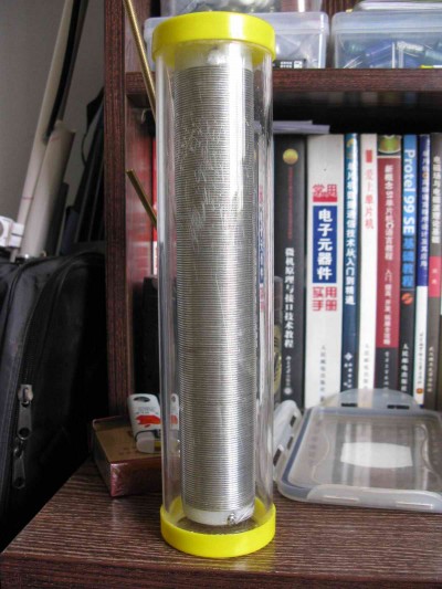

8)线圈外面制作了一个防水保护筒,外观看起来还不错;

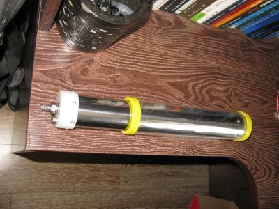

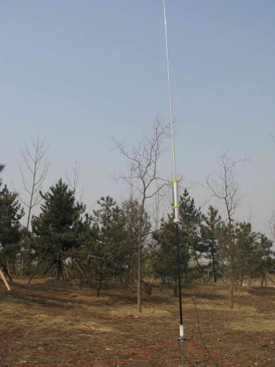

9)整个电动起子组装后的照片,和ONB讨论后决定的这样的构型,也就是没有加M座,主要是野外通联时配合PAC-12的天线座使用,尽量做到天线中部加感,直接接地的话是天线底部加感;

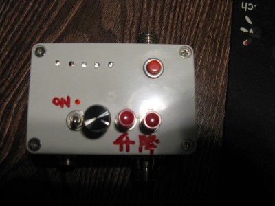

10)值得一提的是这个控制盒,使用电台的13.8V控制电动起子的升降,能够调速,正反转互锁,反转有形成开关的到断电,还有就是做到了驻波检测,按上面的红色钮可以显示驻波,不用天分也能控制谐振情况。

今天的使用测试情况,7、14M都进行了发射,没有问题,3M基本上使用一半不到的加感线圈就能调下来。总的来说,这部天线还不错,自己挺满意,就是重量有些重,后续制作有了经验,可以不用这样长了,下周继续深入测试,不过毕竟电动起子就是方便调谐操作,形式上还是GP天线,别指望它有什么更好的效果。
