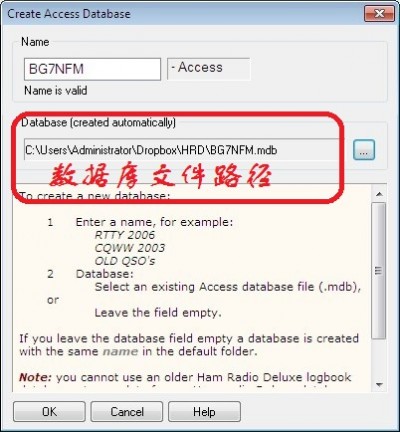

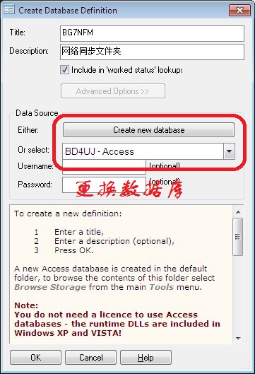

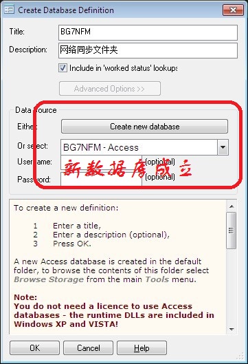

HRD 软件电台日记设置
1.打开 HRDBook 点击 File ,选择第一项 open logbook...创建新的数据库 Create New Database,
2.数据库页面,输入名称 ,说明 点击高级选项 Advanced options
3.在Dropbox  里面新建一个文件夹 (例如:HRD)
3 点击 Create New Database,设置 HRDBookDropbox 里的数据库路径,完成 OK
4 回到 选择数据库表 选择 刚才创建的数据库名称 点击 OK 进入日记
5.在其他电脑终端同样安装 Dropbox  ,设置指定到 Dropbox 文件夹路径
6.开始,无论你在哪个终端上输入日记,都会自动同步到另外一台终端上。
只要格式相同,任何软件都可以一起同步,免去你重复日记,漏选日记的烦恼
